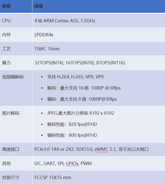

对于边缘人工智能计算市场和特点,寒武纪非常重视,也为此专门设计了针对边缘人工智能计算的芯片,这就是思元220,采用了寒武纪最新一代处理器架构,实现了高性能和低功耗的统一。思元220的功耗仅10W,性能最大可达到16 TOPS@8位定点,以及32TOPS@4位定点。刘道福强调,思元220之所以瞄准8-30T计算市场,是因为这一范围内的市场产品并不多,目前AI产品主要集中在1-4TOPS的终端侧或者上百TOPS的云端,边缘侧结合低功耗与高性能的产品难以开发。
刘道福表示,新一代寒武纪人工智能处理器架构,共有六大方面的提升与优化:
首先,是单核性能提升,通过重新设计运算电路、运算指令的能效大幅提升,单核算力提升8倍;
第二,增加了数据压缩和解压缩指令,大幅节省内存容量和访存带宽;
第三,指令集扩展近百条,功能更强大更灵活;
第四,增加int4和int16的运算指令,可根据需求灵活选择,在高性能的场景使用更高性能的int4,在高精度的场景可使用更高精度的int16;
第五,增加了共享的软件可管理的共享缓存,可以软件直接控制在处理器核之间进行通讯,从而大大优化多核性能;
第六,为了方便处理复杂数据,增加了灵活的转置等指令,可以支持各种复杂的数据预处理。
思元220集成了4核ARM A55,主频为1.5GHZ,采用LPDDR4X的内存接口。外设方面包括PCIe3.0 1X4 or 2X2, SDIO3.0, eMMC 5.1, 双千兆以太网口,以及包括I2C, UART, SPI, GPIOs, PWM等通用接口。
思元220采用台积电16nm工艺,FCCSP的封装,尺寸仅仅15mmx15mm。

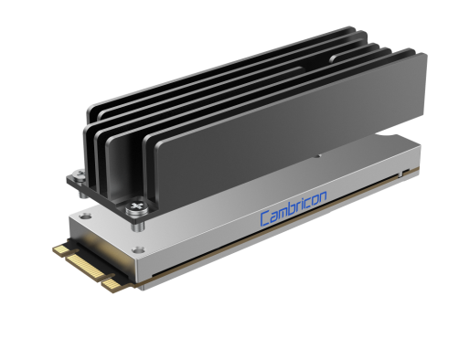

刘道福表示,思元220首先会以加速卡的形式推广,尺寸为2.2*8cm,只有一个U盘大小,系统功耗为8W,售价为1999。
图片.png?imageView2/2/w/550
内置思元220的加速卡
加速卡采用标准m2接口,可快速集成到边缘设备中,目标应用包括:电力(无人巡检,管廊机器人),工厂(缺陷检测),金融(表单OCR,保险智能定损),交通(各种交通轨道的异物检测),教育(智慧教室,智慧老师,通过人工智能数字化分析学生学习效果,方给老师教学方案提供知道),物流(无人物流车,站点用于检测暴力分拣),医疗(各种传感数据检测和诊断),零售(VIP识别,生鲜管理,购物识别,无感支付)。
