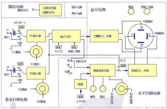

双踪示波器
双踪示波器示波管由电子枪,Y偏转板,X偏转板,荧光屏组成。利用电子开关将两个待测的电压信号YCH1和YCH2周期性的轮流作用在Y偏转板上。由于视觉滞留效应,能在荧光屏上看到两个波形。
双踪示波器工作原理
电子枪被灯丝加热后发射电子。聚焦极将电子枪发射的电子聚焦为极细的电子束,可使波形显示清晰。加速极上加有较高的正电压,吸引电子脱离电子枪高速运动;显示屏上加有极高的正电压,吸引电子撞击在显示屏面上,使显示屏面涂的荧光材料发光。垂直偏转板和水平偏转板上加有偏转电压,偏转电压的极性和幅值控制电子束撞击显示屏面的位置。当偏转电压跟随输入信号变化时,就可以使电子束在屏面上“画”出信号波形。
双踪示波器具有两路输入端,可同时接入两路电压信号进行显示。在示波器内部,将输入信号放大后,使用电子开关将两路输入信号轮换切换到示波管的偏转板上,使两路信号同时显示在示波管的屏面上,便于进行两路信号的观测比较。

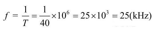

3、频率测量
频率测量方法如下:可由时间公式求出输入信号一个周期的时间(单位为s),这一时间称为信号的周期T,然后用下式求出信号的频率f:
f(Hz)=1/T
例如,调整扫描时间选择旋钮29,并使其设定在“20s/DIV”位置,读上升沿和下降沿中点之间的距离为2DIV,则该电压信号的脉冲周期为20(s/DIV)×2(DIV)=40(s),则
