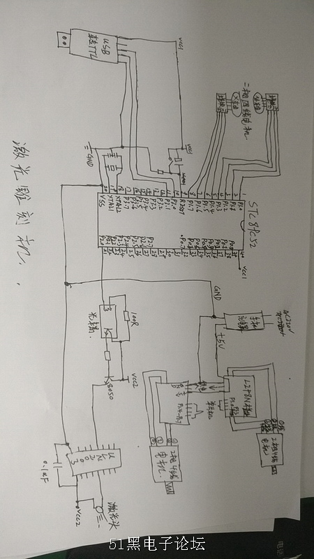

2019年11月15日 | 基于51单片机的光驱激光雕刻机源程序电路图+上位机
2019-11-15 来源:51hei
根据他人DIY 激光雕刻机  手绘原理图 画得不好勿怪,实验操中
电路原理图如下:
单片机源程序如下:
