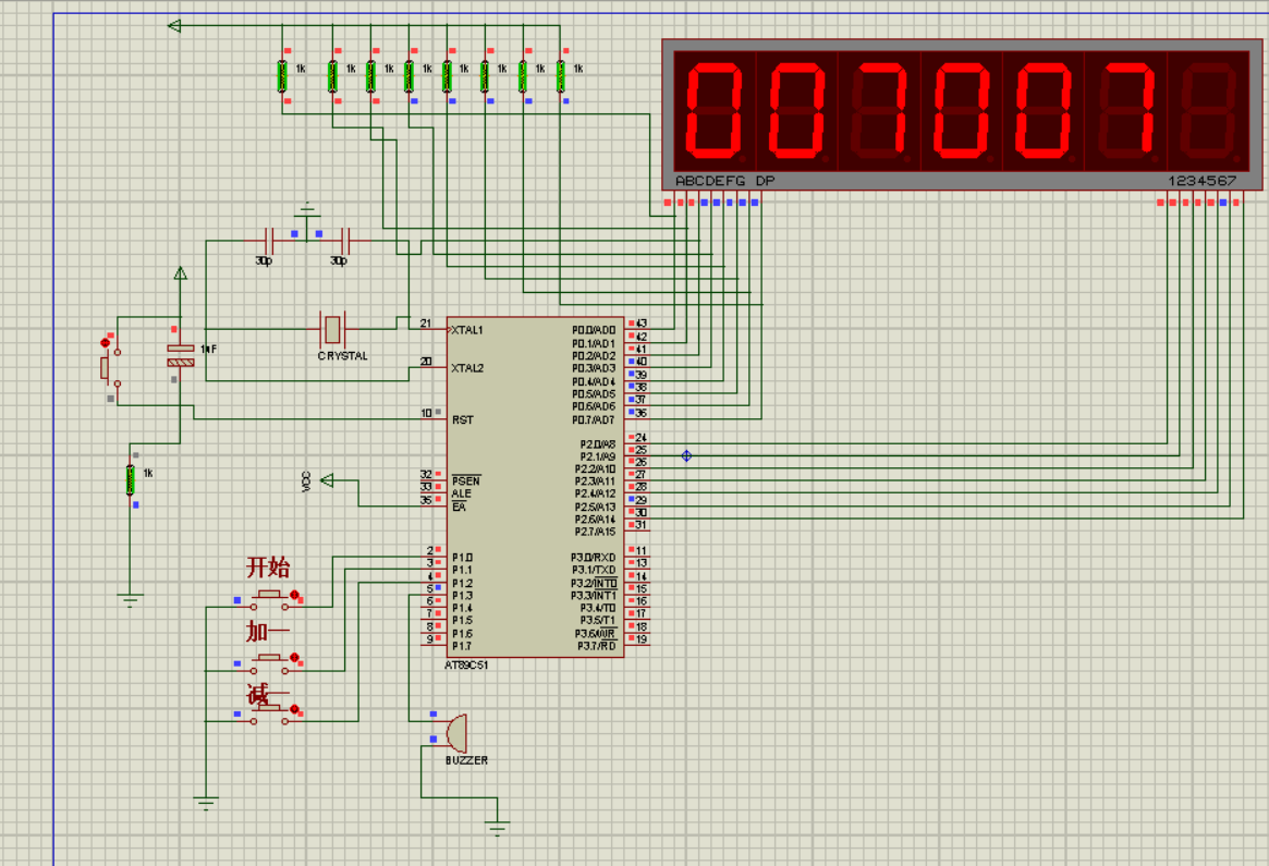

2019年11月15日 | 51单片机定时闹钟仿真程序
2019-11-15 来源:51hei
仿真原理图如下
定时闹铃的基本功能
1.定时闹铃的基本功能:
         使用3位七段显示器来显示定时时间和所剩的时间(以秒为单位)
         具有3个按键来设置定时的时间:
         操作键K1:开始定时(默认为60秒)
         操作键K2:增加定时时间(以一秒为单位递增)
         操作键K3:减少定时时间(以一秒为单位递减)
         定时时间到时蜂鸣器发出蜂鸣声一分钟后停止
2.定时闹铃的可选功能:
         3位七段显示器采用动态显示。
         当操作键K2被长时间按下(超过3秒)则以十秒为单位增加定时时间
         当操作键K3被长时间按下(超过3秒)则以十秒为单位减少定时时间
buzzer蜂鸣器需要把它设置里的operatingvoltage 里的电压改为2v可以响,默认的12V不可以响
