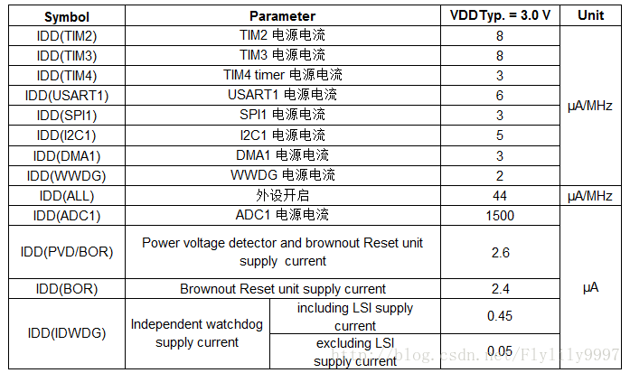

由上两图可以发现:
1.1 代码执行置为影响运行功耗,代码从RAM中执行时的电源电流在其他条件参数一致的情况下比代码从Flash中执行师的电源电流要小,说明RAM存取速度快,执行效率高。
1.2 时钟源及频率影响运行功耗。在相同频率振荡信号情况下,HSE石英晶体振荡器方式比HSE外部信号输入方式消耗的电流更多。若对不同时钟源所消耗的功耗进行排序,相同频率振荡信号情况下是HSE时钟源比HSI时钟源消耗的电流高,HSI时钟源又比LSI时钟源消耗的电流高。
1.3 片上外设影响运行功耗。一般编程人员往往只需要启用单片机的部分片上资源,而非全部启用,即便是全部启用了,也存在分时运行的情况。对比发现,AD转换是“耗电大户”。

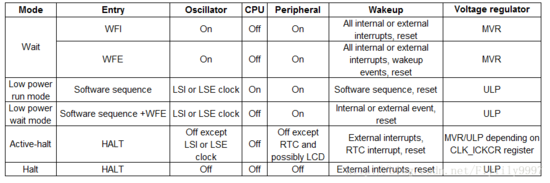

Low power features
– 5 low power modes: Wait, Low power run(5.1 µA), Low power wait (3 µA), Active-halt with RTC (1.3 µA),Halt (350 nA)
由上可知,共有五种模式:等待模式,低功耗运行模式,低功耗等待模式,活跃停机模式和停机模式。停机模式时功耗最低的模式,若启用该模式后时钟振荡器和CPU外设均关闭,功耗较低的是活跃停机,其次是等待模式。

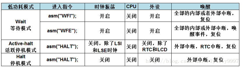

5种低功耗模式
二、 Wait等待模式
在运行模式下执行STM8单片机专用中断指令“WFI”后,即可进入等待模式。

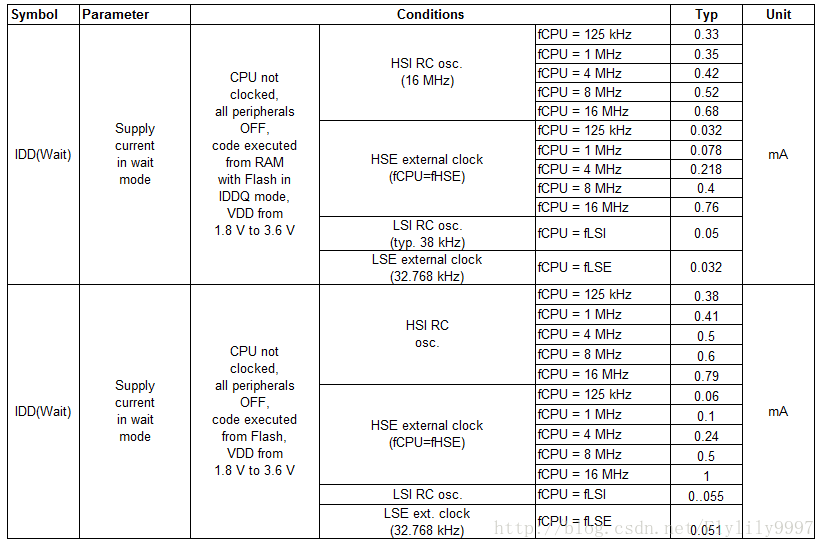

启用等待模式究竟对功耗参数有多大的影响呢?可参考数据手册:
等待模式

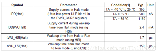

三、Halt 停机模式
停机模式是STM8单片机低功耗模式中电流消耗最小的一种,在该模式下主时钟会被关闭,即由fMASTER提供时钟的CPU及所有片上外设均被关闭。因此,所有外设均没有时钟供给,MCU的数字部分不消耗能量。可以通过STM8单片机专用中断指令“Halt”进入停机模式,可写成:
void main()
  .....(此处省略具体程序语言)
  asm("HALT");
  .....(此处省略具体程序语言)
在停机模式下,所有寄存器与RAM中的内容保持不变,默认情况下时钟配置也保持不变。外部中断可将MCU从停机模式唤醒。“外部中断”是指配置为中断输入的GPIO端口或具有触发外设中断能力的相关端口。
在这种模式下,为了节省功耗注电压调节器被关闭,仅低电压调节器和掉电复位处于工作状态。如果用户需要快速唤醒单片机电源,迅速回归到运行模式,可以对时钟源进行配置。由于片内高速RC振荡时钟源HSI的启动速度比HSE快,因此为了减少MCU的唤醒时间,可以在进入停机模式前选择HSI作为fMASTER的时钟源。如果觉得操作比较麻烦,也可以在进入停机模式前设置内部时钟寄存器(CLK_ICKR)中的“FHWU”位选择HSI时钟作为fMASTER的时钟源,这样一来就不需要再进行时钟源切换了。
需要特别注意的是在默认情况下,MCU进入停机模式后,Flash的唤醒时间较长(几个微妙)。如果用户需要从停机模式快速唤醒,可将Flash控制寄存器1(FLASH_CR1)中的“HALT”位置1,当MCU进入停机模式时,就可以确保Flash处于等待状态,唤醒时间可以降至几个纳秒,但功耗将增至几微安。
停机模式功耗
由上可知,停机模式的功耗是最低的。停机模式只能用外部中断才能唤醒。

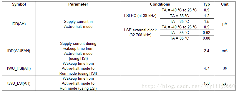

四、Active-Halt活跃停机模式
活跃停机模式与停机模式类似,但是停机模式只能通过外部中断唤醒,假如我们需要单片机每一分钟唤醒一次完成相关的功能后进入停机模式,那么停机模式就不可行了。但是活跃停机可以做到。主要是使用自动唤醒“RTC”功能,RTC单元会在一定的延时后产生一个内部唤醒事件,延迟事件是用户可编程的。此处的RTC单元本身是一个计数器,其功能可以理解为单片机“睡觉”状态下的“定时唤醒闹钟”。
在活跃停机模式下,主振荡器,CPU和几乎所有的外设都被停止。如果RTC单元被使能,则只有LSI和HSE时钟源仍处于运行状态,用于驱动RTC功能。
如果用户需要配置单片机运行状态为活跃停机模式,需首先使能RTC功能,然后执行STM8单片机专用中断指令“HALT”即可。当MCU进入活跃停机模式时,主电压调节器可自动关闭。在唤醒时主电压调节器重新被打开,这需要一个比较长的唤醒时间。
在活跃停机模式下,快速唤醒是很重要的。若需要实现快速唤醒,可以在进入活跃停机模式前选择HSI时钟作为fMASTER的时钟源。如果觉得操作比较麻烦,也可以在进入活跃停机模式前设置内部时钟寄存器(CLK_ICKR)中的”FHWU”位选择HSI时钟作为fMASTER的时钟源,这样一来就不需要在进行时钟源切换了。这样操作可以提高CPU的执行效率,是MCU处于运行状态与低功耗模式之间的时间最短,从而减少整体平均功耗。
活跃停机模式功耗

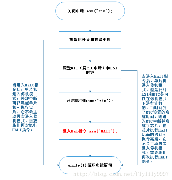

七、活跃停机模式的使用
活跃停机模式
由上图可知执行HALT指令后的基本情况。下面我们针对上面的案例来表示一下程序的流程:
活跃停机案例流程
由上流程图即可达到该目的,根据上面的流程图得到下面的程序:
