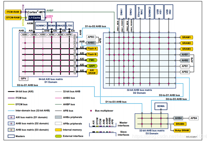

3. M7总线架构
在这里插入图片描述
M7总线架构可分为多个域:D0/D1/D2域。
其中

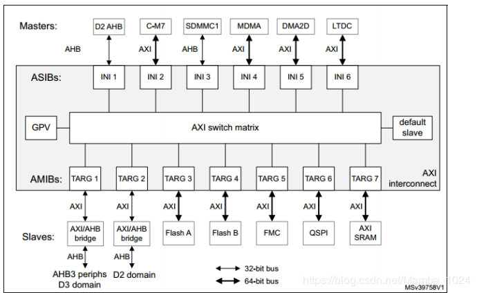

在这里插入图片描述
ASIBs:从接口,用来连接主设备
AMIBs:主接口,用来连接从设备
主设备如CPU/DMA/LTDC,可进行启动总线操作,即实际的读写操作;而该响应该操作的就是从设备,也就是主设备可访问从设备。
以D1域为例可看出:
从设备为AHB3/FLASHA等,主设备为LTDC,DMA2D等。
访问权限: 主设备可访问从设备
如:
D1域的DMA2D 可经过 64矩阵 访问 FLASHA;
D2域的USB1 可经过 AHB矩阵访问 SRAM1;
D1域的DMA2D 可经过 D1-TO-D2 AHB BUS访问D2域的主设备;
D2域的DMA2 可经过 D1-TO-D2 AHB BUS访问D1域的主设备;
(具体方法要看矩阵里面的点表示连接,且记住主设备访问从设备)
