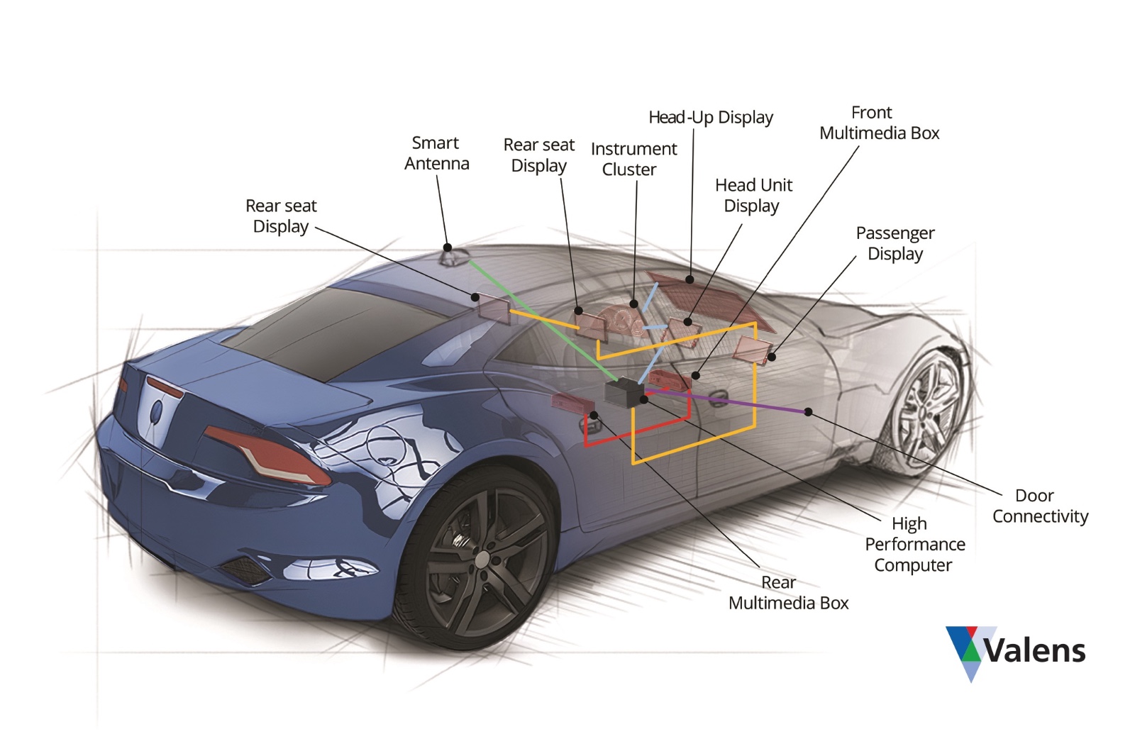

前文也有所言,Valens主要专注于车内连接问题。据介绍,其车载连接解决方案可以融合各种不同的接口,同时保证高度稳定性和接近零延迟以及高级诊断功能。
经过三代产品的迭代,目前,Valens的产品可以显著减少所需设备、线束和连接器的数量,从而实现在不影响性能的情况下减轻重量和降低成本。同时,其长距离高速传输数据的能力也将大大简化车内架构,从而降低系统总体成本。

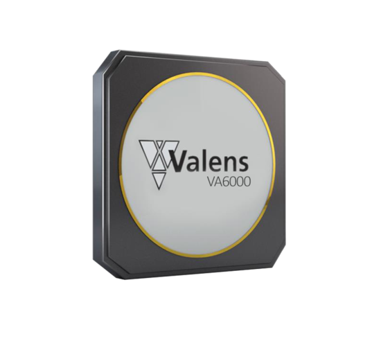

Valens的三代产品,具体来说,第一代是VA600x系列,其能够通过一条非屏蔽双绞线(UTP)传输高达2Gbps的数据,包括USB、以太网(1GbE)和音频信号。它针对信息娱乐、后座娱乐和智能天线等应用的长距离(最长15m)车载连接进行了优化。具有架构的灵活性,支持点对点和菊花链。
第二代产品则是VA608x系列,该系列带来了带宽的重大飞跃,能够通过非屏蔽双绞线传输4-8Gbps的数据,支持PCIe的稳定远程传输,在高性能计算、5G/智能天线/TCUs、和远程共享存储方面简化车辆架构。它所传输的信号能够融合1Gb/2.5Gb以太网、音频和PCIe。
对于该系列,Valens副总裁、汽车业务主管Daniel Adler表示:“Valens始终走在车载连接技术的前沿,助力汽车行业实现超高速、几千兆码率的数据传输,以及打造更智能的汽车架构。从一开始,我们的目标就是为车内互联应用提供最灵活可靠的解决方案,同时降低总体系统成本,包括硬件设施和软件开发。新一代VA608A芯片组实现了这个目标。”
而第三代产品,则是Valens即将推出的产品,目前并没有进行具体的命名,但据负责人介绍,该系列的芯片组将带来更高的带宽速率,同时支持PCIe,DSI,DP甚至CSI-2。该技术能够在非常嘈杂的车载连接环境中保持高性能并稳定地传输CSI-2。全新系列芯片组经过专门设计,可满足传感器、摄像机、显示器等车载设备对高速传输和高稳定性的需求。
这项优势让Valens被MIPI联盟选为其预计在明年发布的A-PHY规范的技术基础。该A-PHY标准将为汽车行业定义一个非对称物理层,利用标准的CSI-2和DSI/DSI-2接口为摄像机、显示器和传感器提供高速连接,以支持自动驾驶及其他应用。
