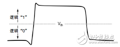

逻辑分析仪一次可以捕获大量的信号,这是其较示波器的主要优势。采集探头连接到SUT上,探头在内部比较器上,把输入电压与门限电压(Vth)进行比较,作出与信号逻辑状态(1或0)有关的决策。门限值由用户设置,范围为TTL 电平到CMOS、ECL 和用户自定义门限。

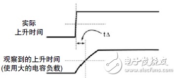

探头电容一般会“滚降”信号跳变边沿,这种滚降会降慢边沿跳变:
逻辑分析仪探头的物理形式
为什么电容这么重要呢?因为边沿越慢,越过电路逻辑门限的时间越晚,进而会在SUT 中引入定时误差。随着时钟速率提高,这个问题会变得更加严重。
在高速系统中,探头电容过高可能会使SUT不能运行,应一直选择总电容最低的探头。还应指出的是,探头夹和引线束会提高其连接的电路上的电容负荷。应尽可能使用正确补偿的适配器。
