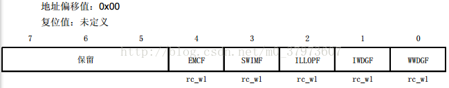

(1)判断单片机是否产生EMS复位
STM8S105单片机为了避免由电磁干扰造成的对应用程序误写操作或系统挂起,大多数关键寄存器都有一个互补寄存器与之相对应。系统将会自动检测这些关键寄存器与其互补寄存器之间是否匹配。如果不匹配,则产生一个EMS复位,从而使应用程序恢复到正常操作。
如何判断单片机是EMS复位还是其他情况的复位(STM8S系列单片机有9个复位源):
通过IAR开发环境在线调试程序,观察当单片机受干扰复位时,复位状态寄存器(RST_SR)各个位的状态值。当位4置1时说明产生了EMC复位。
 (2)配置相关数据寄存器用于保存项目程序运行中的数据
STM8S105系列单片机中有最多32K字节Flash和多达1K字节真正的数据EEPROM,可以保证数据在掉电后不丢失。这里我们采用EEPROM存储数据。
数据EEPROM(DATA)区域可用于存储用户具体项目所需的数据。默认情况下,DATA区域是写保护的,这样可以在主程序工作在IAP模式时防止DATA区域被无意地修改。只有使用特定的MASS密钥才能对DATA区域的写保护解锁。
