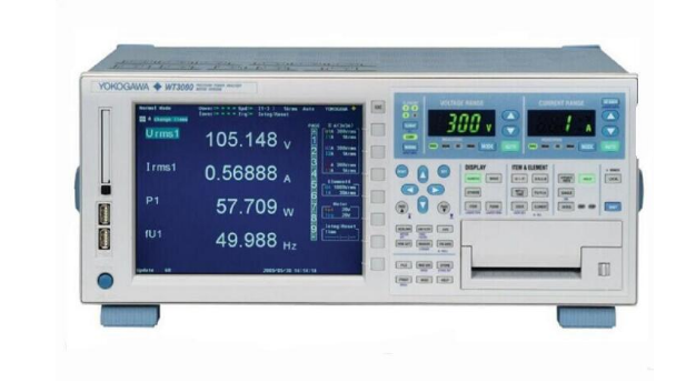

高精度功率分析仪根据特点有时也称宽频功率分析仪或变频功率分析仪。高精度功率分析仪是用于各类变频调速系统的电压、电流、功率、谐波等电量测试、计量的新型测量设备,是变频技术高速发展的必然产物,也是变频技术持续健康发展的重要基础仪器,更是变频设备能效评测不可或缺的工具。
高精度功率分析仪主要应用于电力推进、电机、风机、水泵、风力发电、轨道交通、电动汽车、变频器、特种变压器、荧光灯、LED照明等领域的产品检验和试验、能效评测及电能质量分析。
简介高精度功率分析仪功能及要求
高精度功率分析仪功能及要求
(1)仪表配有电压和电流探头,满足逆变器的功能测试要求,配有星角转换器,满足不带隔离逆变器的效率测试要求。
(2)仪器可以测试逆变器的效率,谐波,并网功率,功率因数,谐振频率,基频电流等参数。
(3)带有分析软件的仪器可以很容易地得到测量结果。
(4)设备符合Q / GDW 480_2010分布式发电接入网技术规则CGC / GF004:2011并网光伏发电专用逆变器的技术要求。
(5)带宽:DC-3MHz。
(6)基本电压精度不低于:0.05%(读数误差)+ 0.05%(量程误差)
(7)基本电流精度不低于:0.05%(读数误差)+ 0.05%(量程误差)。
(8)直流的电流输入范围:30mA-10Arms。直流电压输入范围:300mVrms-1000Vrms。允许的瞬时最大输入电压为2kVpek。
(9)电流和电压输入的共模抑制比不小于120 dB 100 @ kHz。
(10)A / D转换的精度不低于24位。
(11)不低于5.7英寸的显示屏,数值的显示更新率可以调整,范围从15ms到3600s。
(12)仪器精密稳定期不小于2年,仪器校准周期不小于2年。
(13)采样率不低于341KHz。
(14)仪器的谐波分析必须满足最新的IEC61000-4-7:2002标准。
(15)用户可选数据分析积分时间可在15 ms至3600 s范围内调整。
(16)仪器的所有输入必须是电隔离的,以避免各种应用中的短路。
(17)它必须包括PC软件,可用于设置,下载,分析和编写报告。
