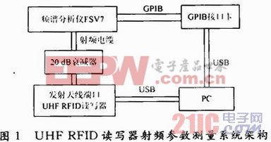

1 测试系统的硬件构成
图1所示的测试系统中,所用的频谱分析仪是Rohde/Schwarz FSV7,主要技术指标测试频率范围为9 kHz~7 GHz,40 MHz信号分析带宽,7 GHz频段内总电平不确定度为0.4 dB,10 kHz频率偏移时相位噪声为-106 dBc/Hz,+15 dBm三阶截取点,1 Hz带宽时显示平均噪声电平等于-155 dBm,具有GPIB和RS 232接口。
频谱分析仪通过GPIB接口卡与计算机相连,所开发的测试程序基于VISA技术,同时支持RJ45网口和串口连接。其中GPIB总线负责连接不同的测试仪器并发送和接收控制命令,测试数据通过GPIB总线从频谱分析仪FSV7传送到计算机中进行后续处理。读写器通过控制线路与计算机连接,控制线路可以是USB线或串口通信线等,在测试中由计算机通过控制线控制读写器的工作状态。UHF(超高频)RFID读写器天线的天线端口通过同轴线和衰减器与频谱分析仪FSV7的信号输入端相连,衰减器的衰减值根据读写器的发射功率而定。

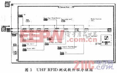

LabVIEW测试软件的程序框图如图3所示。
其中仪器地址设置模块用来设置频谱仪的地址,实现计算机与频谱仪的链接,Initialize.vi子模块用来初始化仪器,同时用Whilc循环来控制重复测试次数。由于测试软件需要有测试读写器载波频率容限、占用带宽、发射功率、邻道功率泄露比和杂散发射的功能,所以用选择结构来实现各分支功能。在仪器初始化后,程序对仪器进行配置,然后对读写器进行测试,把测试结果送到前面板进行显示同时自动存入计算机中,最后由Close.vi子模块关闭频谱仪。

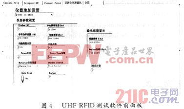

LabVIEW测试软件的前面板如图4所示。
前面板上的5个按钮用来选择不同的测试项目,它们分别对应载波频率容限、占用带宽、发射功率、邻道功率泄露比和杂散发射的测试界面,当选择其中一按钮时就会出现对应的测试界面。在测试之前,要先查阅频谱仪FSV7的地址在测试软件前面板上进行设置,这样才能使程序链接到频谱仪。同时对各项仪器参数也要根据要求进行设置,这样便可运行程序进行测试,测试完成后,结果会显示在测试软件前面板上并自动保存到计算机中。
