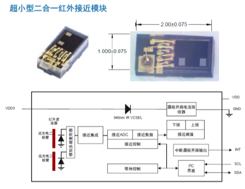

基于这些趋势的推动,ams在TWS耳机方面推出了全球体积最小的数字输出红外接近传感器——TMD2635,其超小封装体积仅为1mm3,以便让音频制造商们得以开发更小、更轻的真无线立体声(TWS)耳机。红外接近传感器可以实现无线耳机入耳/出耳检测,帮助延长电池单次充电后的使用时间,此外,还可以与另一个TMD2635一起使用,实现基本的无触摸手势控制,无需采用物理按键。
据介绍,TMD2635传感器是一个完整的光-数字传感模块,集成了低功率红外VCSEL(垂直腔面发射激光器)、两个用于近场和远场感测的传感器像元,以及数字快速模式I2C接口电路,全部集成于LGA封装之中。

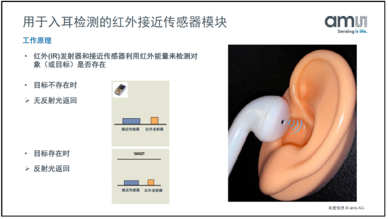

所谓近光传感器,以AirPods为例,依靠耳机内置的光学传感器检测是否佩戴,来实现耳机塞进耳时自动播放音乐,摘下后自动暂停的功能。这样不仅在一定程度上节省电量,在体验方面也更加人性化。它的原理是依靠红外发射器,有目标接近,会发出来白射光返回,没有目标就没有反射光,通过这个原理可以实现测距。

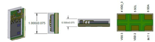

TMD2635主要的优势在于它有着极低的功耗,在工作模式下,平均电流仅有70μA,平时在睡眠模式下仅有0.7μA。除了TWS应用的低功耗,它的体积还非常小,可以轻松放进耳机里面。
TMD2635之所以追求尺寸小型化,其背后的根本原因在于:“考虑到之前的传感器应用距离要求很大,功率则会上升。如果将尺寸缩小,接收距离如果很近,芯片内部干扰就会增大,这对整体性能就会产生较大影响,所以在设计芯片时,把发射和接收距离放的远一点,减少相互干扰。TMD2635在功耗足够低的情况下,不管是接收侧还是发射侧,尺寸都会降低,另外两者之间的距离可以很近,通过这样的方式把整个尺寸小型化。” ams工程师Spencer这样解释到。
Spencer说到,尺寸永远是最核心的问题,如何在小尺寸里尽可能搭载更多的应用是当今难点。而光学传感器都要开孔,面临着和手机屏幕一样的问题,都是希望在尽可能少的开孔里做尽可能多的功能,既然开孔就要努力做到更高的集成度。
