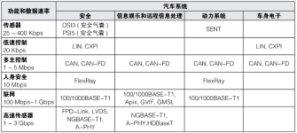

今天的汽车有超过八十个电子控制单元(ECUs),CAN、LIN、FlexRay、MOST和SENT一直承载着这些ECU和各种机载系统之间的信息,比如发动机、传动系统、传输、刹车、车身、悬架、信息娱乐系统等(图1)。此外,蜂窝和非蜂窝无线技术正把外部数据流传送到信息娱乐系统、导航系统和交通信息系统。
图1:在汽车系统中,不同的总线和数据速率提供了必要的通信功能。

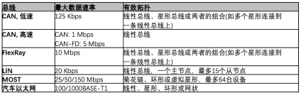

总线拓扑和数据速率对比
在考虑不同的总线时,每种总线对应的最大数据速率及其支持的网络拓扑类型,图3汇总了部分数据。汽车以太网还增加了“交换式织物”功能,以在局域网(LANs)中实现有效的性能。它结合使用硬件和软件,使用多台以太网交换机,控制网络节点中的业务。织物网络识别其所有路径、节点、要求和资源。在这种架构内,可用的地址空间为224个,可以连接最多1600万个节点或设备。
在新一代IVN领域,标准化实例包括汽车以太网、MIPI A-PHY和HDBaseT汽车。通过采用IT领域经过验证的技术,汽车行业将获得明显的全新商业优势,因为未来的汽车正变成带轮子的数据中心。
图3:主要汽车总线特别适合特定距离的任务,但其通用性也因此弱于基于以太网的网络。

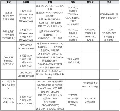

泰克解决方案揭秘
泰克与汽车行业工程师、第三方解决方案提供商和标准机构密切合作,为车载网络验证、调试和一致性测试研制出各种创新解决方案。泰克解决方案包括行业领先的示波器、探头、信号源、频谱分析仪和软件。通过为应用优化的软件解决方案,这些解决方案可以配置成测试CAN、CAN-FD、FlexRay、LIN、SENT、汽车以太网等总线。泰克应用软件提供了高级分析功能,通过自动实现各种规程、测量和报告编制工作,节省了工程师的时间。图6概括介绍了泰克解决方案,其在三个关键领域满足了测试和分析需求:信号质量,PMA发射机一致性测试,专用总线。
图6:可以为车载网络应用简便创建适当的解决方案。
