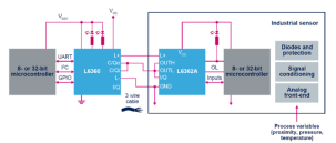

意法半导体的L6360和L6362A两款芯片可实现IO-Link主站和设备解决方案,产品特性包括应用范围广,宽输入电压,高输出电流,低耗散功率,高可靠性。
图2 –主站芯片与设备芯片之间的典型连接
L6360是一个兼容PHY2(3线)的单片IO-Link主站端口,支持COM1、COM2和COM3三种模式,还支持标准IO(SIO)设备。L6360的灵活性极高,输出级C/Q0输出引脚可配置为(高边、低边或推挽)。L6360通过标准I2C接口与微控制器(运行协议栈的微控制器)通信,然后将通过USART(IN C/Q0引脚)接收的主微控制器数据发送到PHY2(C/Q0引脚),或者将从物理层接收到的数据发送到USART(OUT C/QI引脚)。
