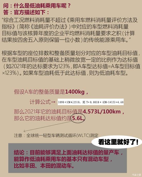

怎么理解这项政策呢?按照政策中计算方法来看,目前符合“低油耗乘用车”的量产车大多数为混动车型,换句话说政策是鼓励车企发展混动车的,车企可以由此来避免因积分为负数而受到处罚。
汽车之家
汽车之家
今年9月份,政府将低油耗乘用车的新能源达标计分方式从“0.2倍”改成“0.5倍”,降低了低油耗乘用车核算新能源汽车积分达标值的基数。这也就意味着,对混动车(HEV)的鼓励相对小了一些。虽然这意味着混动车不再那么“吃香”,但这对国内车企发展混合动力来说,依然是一枚强力的推进器。

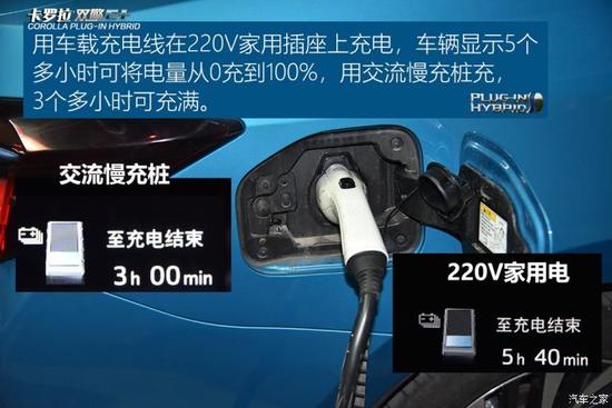

以卡罗拉双擎E+(插电混动车型)为例,它搭载的电池只有10.5kWh,工信部的纯电行驶里程为55km(大部分PHEV的纯电行驶里程都只有几十公里),实际使用时的里程会更短。一般来说,PHEV都不支持快充,使用交流慢充桩,卡罗拉双擎E+需要3个小时,220V家用电则需要5小时40分钟。您会为开几十公里而专门充电吗?如果家里没有自己的充电桩,那么PHEV充电似乎不太“划算”。

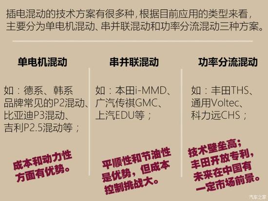

把发动机和电动机结合起来并不容易,因为车企需要考虑开发难度、成本控制、燃油经济性、平顺性等等难题。国内车企目前没有量产在售的功率分流形式的混动车,串并联混动方案在国内车企的量产案例也屈指可数,典型的车企基本只有上汽和广汽,而更多的中国品牌车企选择了单电机混动方案。

先来看两个不走寻常路的车企,上汽和广汽都选择了串并联形式的混动,并推出过量产车型,虽然从驾驶平顺性和燃油经济性角度来说有优势,但这种技术路线的难度系数相对较高,成本控制是一个很大的挑战,如果产品最终售价不能在消费者所能接受的区间内,那么很难推广起来。

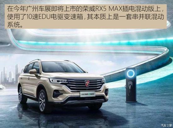

此前我们对一辆荣威ei6(PHEV)进行了低电量状态的油耗测试,整个油耗测试包括环路、高速以及拥堵路段,最终行驶126.8km,消耗燃油6.29L,平均油耗4.9L/100km。能得到这样优秀的油耗成绩,得益于上汽的EDU混合动力系统。
汽车之家
广汽传祺的插电混动发展得也比较早,在2年前就拿出了量产的GA3S PHEV和GS4新能源,两款车都基于自家的G-MC机电耦合系统,虽然在原理上与上汽有所差别,但同样集成了双电机、离合器模块,也属于串并联混动方案。

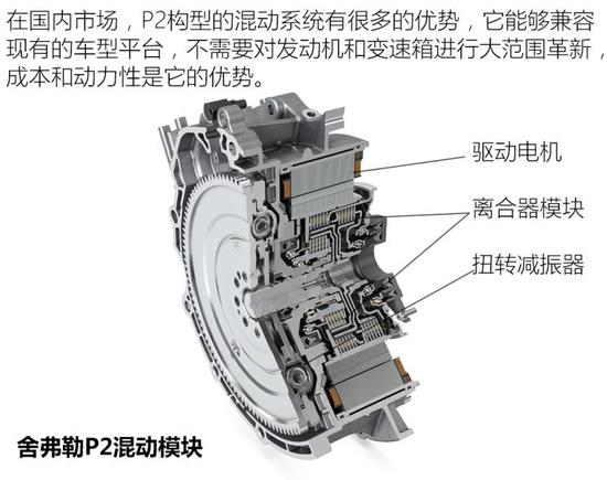

与博格华纳的合作,让长安能够更快速地推出新一代P2混动技术车型,预计在2020年就能见到量产车了(而德国零部件公司舍弗勒的新一代P2技术预计在2022年才能量产)。

从广汽、长安和长城最新的混动技术来看,几家中国车企都将研发精力投入到了P2混动,技术路线与欧洲车企保持一致。新一代的产品有着如下共同的技术特点:
1、尺寸更紧凑——高扭矩密度混动模块,电机定子绕组由圆线改为扁线;采用紧凑型同步器;
2、高度集成化——高度集成化的液压模块、电子化设计;
3、高效率——降低摩擦;由电子泵代替机械泵;减少搅油损失;采用三离合器设计;
