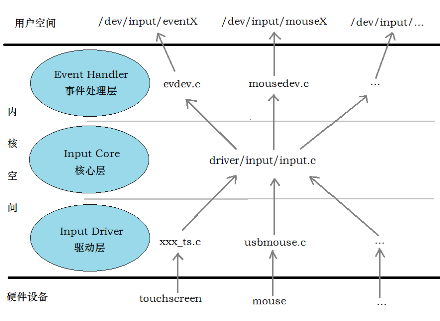

第一章、了解linux input子系统
Linux输入设备总类繁杂,常见的包括有按键、键盘、触摸屏、鼠标、摇杆等等,他们本身就是字符设备,而linux内核将这些设备的共同性抽象出来,简化驱动开发建立了一个input子系统。子系统共分为三层,如图1所示。
图1  input输入子系统
驱动层和硬件相关,直接捕捉和获取硬件设备的数据信息等(包括触摸屏被按下、按下位置、鼠标移动、键盘按下等等),然后将数据信息报告到核心层。核心层负责连接驱动层和事件处理层,设备驱动(device driver)和处理程序(handler)的注册需要通过核心层来完成,核心层接收来自驱动层的数据信息,并将数据信息选择对应的handler去处理,最终handler将数据复制到用户空间。

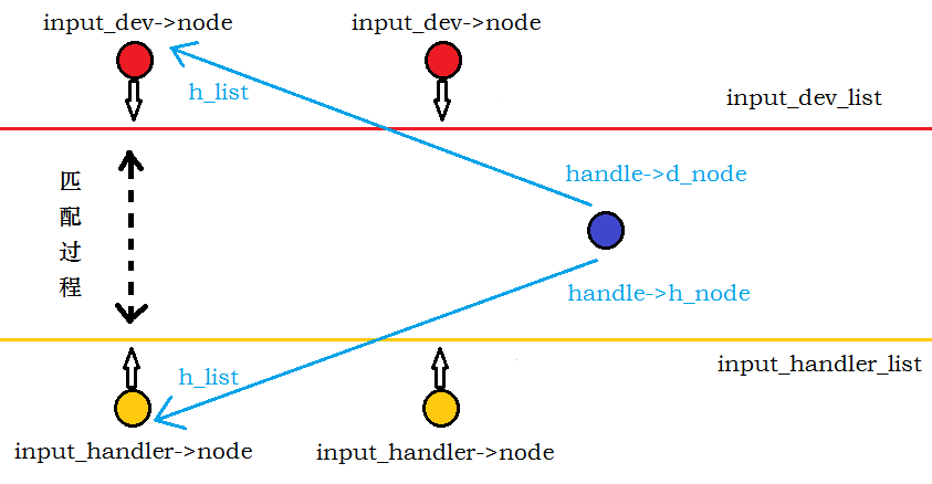

      struct list_head      h_list;      //该链表头用于链接该设备所关联的input_handle
      struct list_head      node;      //该链表头用于将设备链接到input_dev_list
Input_dev是一个很强大的结构体,它把所有的input设备(触摸屏、键盘、鼠标等)的信息都考虑到了,对于触摸屏来说只用到它里面的一部分而已,尤其是加粗的部分,注意该结构体中最后两行定义的两个list_head结构体,list_head在/linux/list.h中有定义,深入跟踪
struct list_head {
      struct list_head *next, *prev;
该结构体内部并没有定义数据而只定义了两个指向本身结构体的指针,预先说明一下,所有的input device在注册后会加入一个input_dev_list(输入设备链表),所有的eventhandler在注册后会加入一个input_handler_list(输入处理程序链表),这里的list_head主要的作用是作为input_dev_list和input_handler_list的一个节点来保存地址。Input_dev_list和input_handler_list之间的对应关系由input_handle结构体桥接,具体后面说明。

input_handler顾名思义,它是用来处理input_dev的一个结构体,相关的处理函数在结构里内部都有定义,最后两行定义的list_head结构体作用同input_dev所定义的一样,这里不再说明。

      struct list_head      d_node;            //用于链入所指向的input_dev的handle链表
      struct list_head      h_node;            //用于链入所指向的input_handler的handle链表
可以看到input_handle中拥有指向input_dev和input_handler的指针,即input_handle是用来关联input_dev和input_handler。为什么用input_handle来关联input_dev和input_handler而不将input_dev和input_handler直接对应呢?因为一个device可以对应多个handler,而一个handler也可处理多个device。就如一个触摸屏设备可以对应event handler也可以对应tseve handler。
input_dev、input_handler、input_handle的关系如下图2所示。
图2  input_dev,input_handler,input_handle关系图
