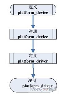

在一般情况下,2.6内核中已经初始化并挂载了一条platform总线在sysfs文件系统中。那么我们编写platform模型驱动时,需要完成两个工作:1:实现platform驱动 2:实现platform设备,然而在实现这两个工作的过程中还需要实现其他的很多小工作,在后面介绍。platform模型驱动的实现过程核心架构就很简单,如下所示。
platform驱动模型三个对象:platform总线、platform设备、platform驱动。
platform总线对应的内核结构:struct bus_type-->它包含的最关键的函数:match()
platform设备对应的内核结构:struct platform_device-->注册:platform_device_register(unregiste)
platform驱动对应的内核结构:struct platform_driver-->注册:platform_driver_register(unregiste)
简单介绍下platform驱动的工作过程:设备(或驱动)注册的时候,都会引发总线调用自己的match函数来寻找目前platform总线是否挂载有与该设备(或驱动)名字匹配的驱动(或设备),如果存在则将双方绑定;如果先注册设备,驱动还没有注册,那么设备在被注册到总线上时,将不会匹配到与自己同名的驱动,然后在驱动注册到总线上时,因为设备已注册,那么总线会立即匹配与绑定这时的同名的设备与驱动,再调用驱动中的probe函数等;如果是驱动先注册,同设备驱动一样先会匹配失败,匹配失败将导致它的probe函数暂不调用,而是要等到设备注册成功并与自己匹配绑定后才会调用。
