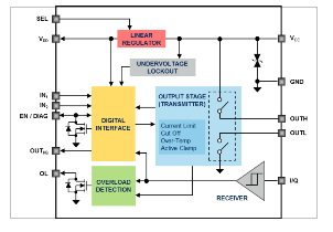

L6362A 是符合 PHY2(3 线连接)标准的 IO-Link 设备收发器芯片,支持 COM1、COM2 和 COM3 模式。这款芯片还支持标准 IO (SIO)模式。输出级提供三种可选配置(高边、低边、推挽),能够驱动任何类型的负载(电阻、电容或电感),凡是 24V 工业传感器都可以连接到 L6362A。
VCC, GND, OUTH, OUTL 和 I/Q 引脚之间的反极性保护是这款芯片的重要功能,是工业传感器管理应用的基本要求。
下面列出了其它重要功能以及设备芯片的框图。
图 4 – L6362A 设备芯片框图
