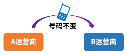

首先,我先解释一下,到底什么是“携号转网”。
“携号转网”,顾名思义,就是带着号码换网络。
举个例子:你现在是139开头的中国移动号码,办理“携号转网”之后,号码保持不变,但运营商归属关系变了——变成了电信或联通的了。你使用的网络和套餐,也变成电信或联通的。这种电信业务,就是“携号转网”。
行业术语里,“携号转网”的真正名字应该叫做“号码携带”,或者“号码可携带”。
这个业务从表面上看并不复杂,就是换个运营商,然后号码带着走。
但是实际上,对于移动通信系统来说,实现起来并不容易。

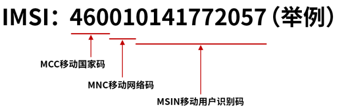

IMSI的全名是International Mobile Subscriber Identity,国际移动用户识别码。它是一种“永久用户标识”,每一个手机SIM卡,对应一个IMSI号码。
IMSI号码由三部分组成,分别是:
  •                   MCC (Mobile Country Code) 移动国家码
  •                   MNC (Mobile Network Code) 移动网络码
  •                   MSIN (Mobile Subscriber Identity) 移动用户识别码
MCC是3位数字(中国是460),MNC是2-3位数字,MSIN是10-11位数字。加起来的IMSI,一般不超过15位,通常就是15位(例如我们国家)。

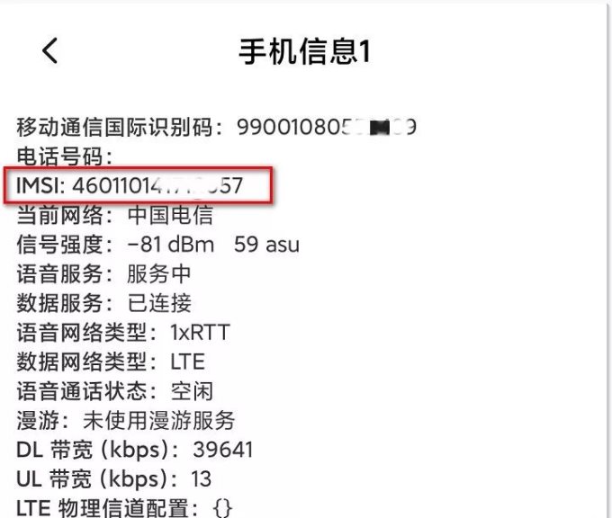

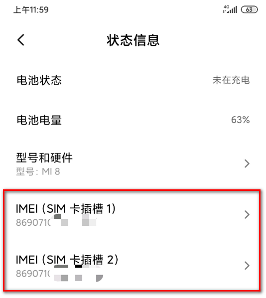

大家在手机拨号界面,输入 *#*#4636#*#* ,就可以看到自己的IMSI号码。

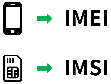

大家注意,除了IMSI号码之外,还有一个IMEI号码,两者不要搞混了。
IMEI是International Mobile Equipment Identity,国际移动设备识别码(大约15-17位数字)。也就是常说的手机序列号(手机串号),是每个手机硬件的“身份证”(2个卡槽就有2个IMEI号码)。

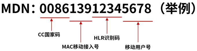

那我们平时使用的139、153、189开头的号码,又是什么呢?
这些号码,真正的学名叫MDN,Mobile Directory Number(移动用户号码簿号码)。
MDN由国家码(CC)、移动接入号(MAC)、HLR识别码、移动用户号共同组成。

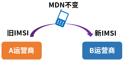

说到这里,大家其实应该也明白了。所谓“号码携带”,不变的是MDN号码,变化的是IMSI号码。而IMSI,才是你的“真正”号码。

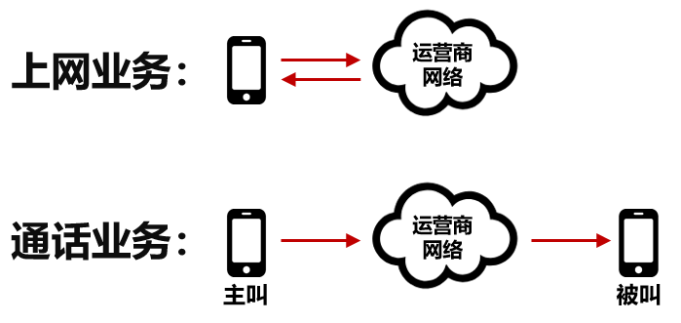

目前我们使用的移动通信业务,其实主要就是通话、短信、上网。
大家都知道,上网是单个用户的事情。某用户手机发起数据业务请求,获得IP等资源,然后连入运营商网络,访问互联网。
只要你的IMSI合法,业务正常开通,没有欠费,就可以上网。
但是通话和短信就不一样了,这是两个用户之间的业务,存在“主叫”和“被叫”。
主叫用户没什么大问题,反正自己的号码就是一个编号而已。但是被叫那边,麻烦就来了——号码就像门牌,别人通过门牌找你,你搬家把门牌都带走了,这咋整?

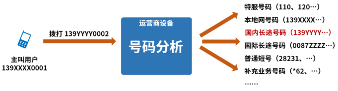

当他拨打被叫号码的时候,它所在的本地局核心网设备(MSC,移动交换中心),会根据设计好的规则,对被叫号码进行“号码分析”。
号码分析是电话接续的重要依据,不同的分析结果,意味着不同的处理流程:

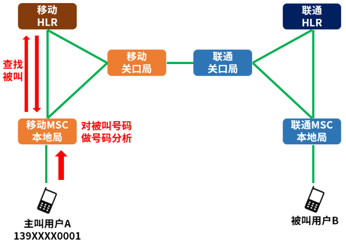

按照之前的设计,如果拨打的是138开头的号码,那MSC就会分析为中国移动的号码,按运营商内部呼叫的流程处理。(具体来说,MSC会去中国移动自己的HLR,问被叫的位置,然后一路找过去。HLR是归属位置寄存器,存储着中国移动用户的数据和信息。)

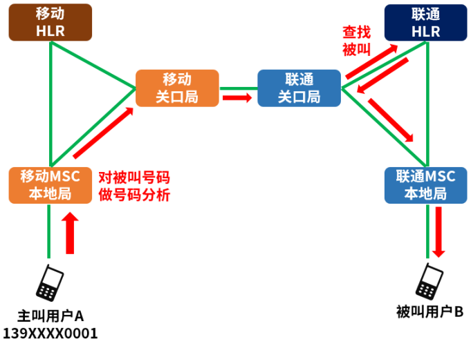

如果被叫是“自家人”如果拨打的是185开头的联通号码,本地局设备则会分析为“它网号码”,会路由到运营商之间的关口局,然后送到联通那边,查找被叫,一路最终完成电话接续。
如果被叫是“别人家的”

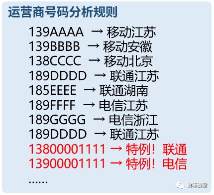

现在,要搞号码携带了,麻烦来了。
还是举例,139开头的A,拨打138开头的B。B是办理了号码携带的用户,号码虽然是138开头,但不能按中国移动内部呼叫的流程处理,否则就会送错了目的地。
中国移动的MSC,必须把B号码当作特例,单独处理。
如果只有一个特例,那还好说,问题是,这个业务面向全国用户开放,会有成千上万个特例。这样的话,号码分析就会变得非常庞大,对系统容量造成负担。

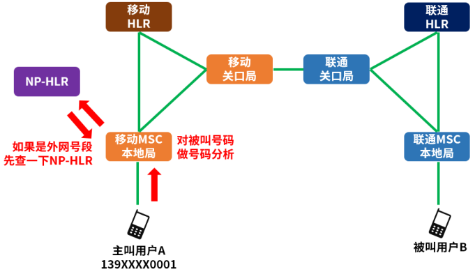

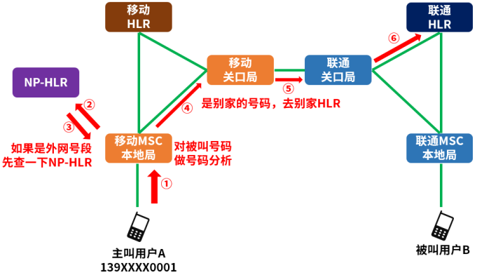

如果是这个号码是联通跳到移动的:

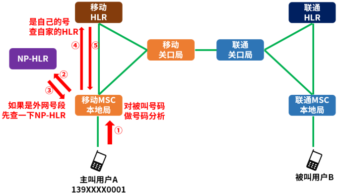

运营商会先新增一个NP-HLR,也就是号码携带HLR,把所有携入号码都放在这个HLR里。主叫MSC会针对“所有其它运营商号段的被叫号码”,都先查一遍NP-HLR。
如果是携入号码,则按自己的号码处理,去查自家的HLR。
如果是非携入号码(也就是别人正常的号码),则再去查一遍别人家的HLR。
总而言之,相当于查两遍HLR。
