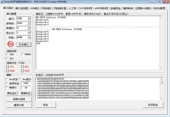

第一步  当串口倒计时 发送任意字符
Rx:    HI-TECH Software (C)2008
Download-5
Download-4
Download-3
Download-2
Download-1
Tx     c
第二步  发送应用程序 “xx.hex”文件
第三步 复位单片机 首先进入bootloader—>进入应用程序

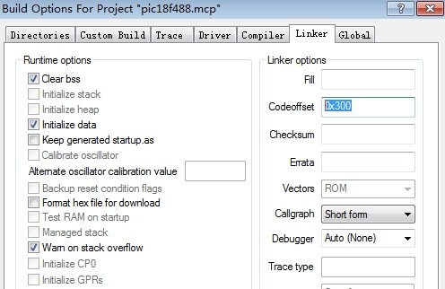

注意点:应用层从0x300开始

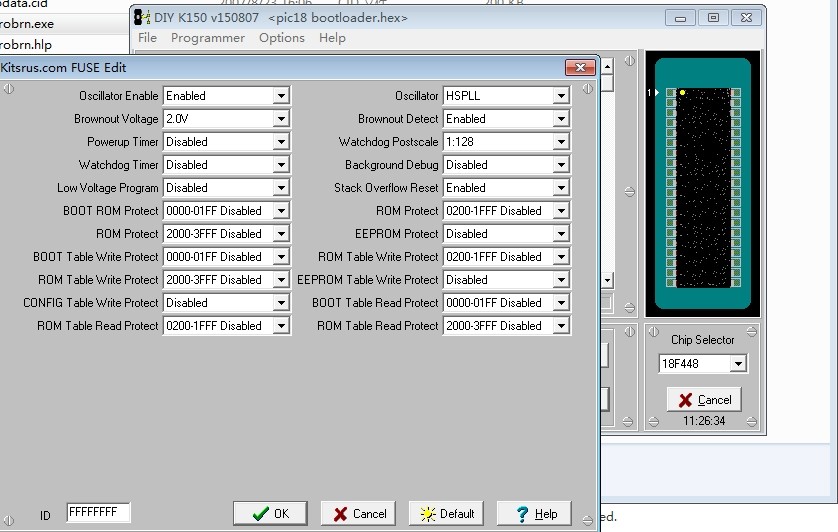

需要掌握:中断地址重映射 pic单片机flash擦写,熔断丝配置
