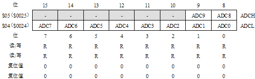

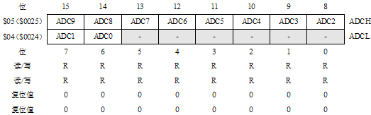

3.ADC数据寄存器—ADCL和ADCH
  • ADLAR = 0,ADC转换结果右对齐时,ADC结果的保存方式
  • ADLAR = 1,ADC转换结果左对齐时,ADC结果的保存方式
当ADC转换完成后,可以读取ADC寄存器的ADC0-ADC9得到ADC的转换的结果。如果是差分输入,转换值为二进制的补码形式。一旦开始读取ADCL后,ADC数据寄存器就不能被ADC更新,直到ADCH寄存器被读取为止。因此,如果结果是左对齐(ADLAR=1),且不需要大于8位的精度的话,仅仅读取ADCH寄存器就足够了。否则,必须先读取ADCL寄存器,再读取ADCH寄存器。ADMUX寄存器中的ADLAR位决定了从ADC数据寄存器中读取结果的格式。如果ADLAR位为“1”,结果将是左对齐;如果ADLAR位为“0”(默认情况),结果将是右对齐。
