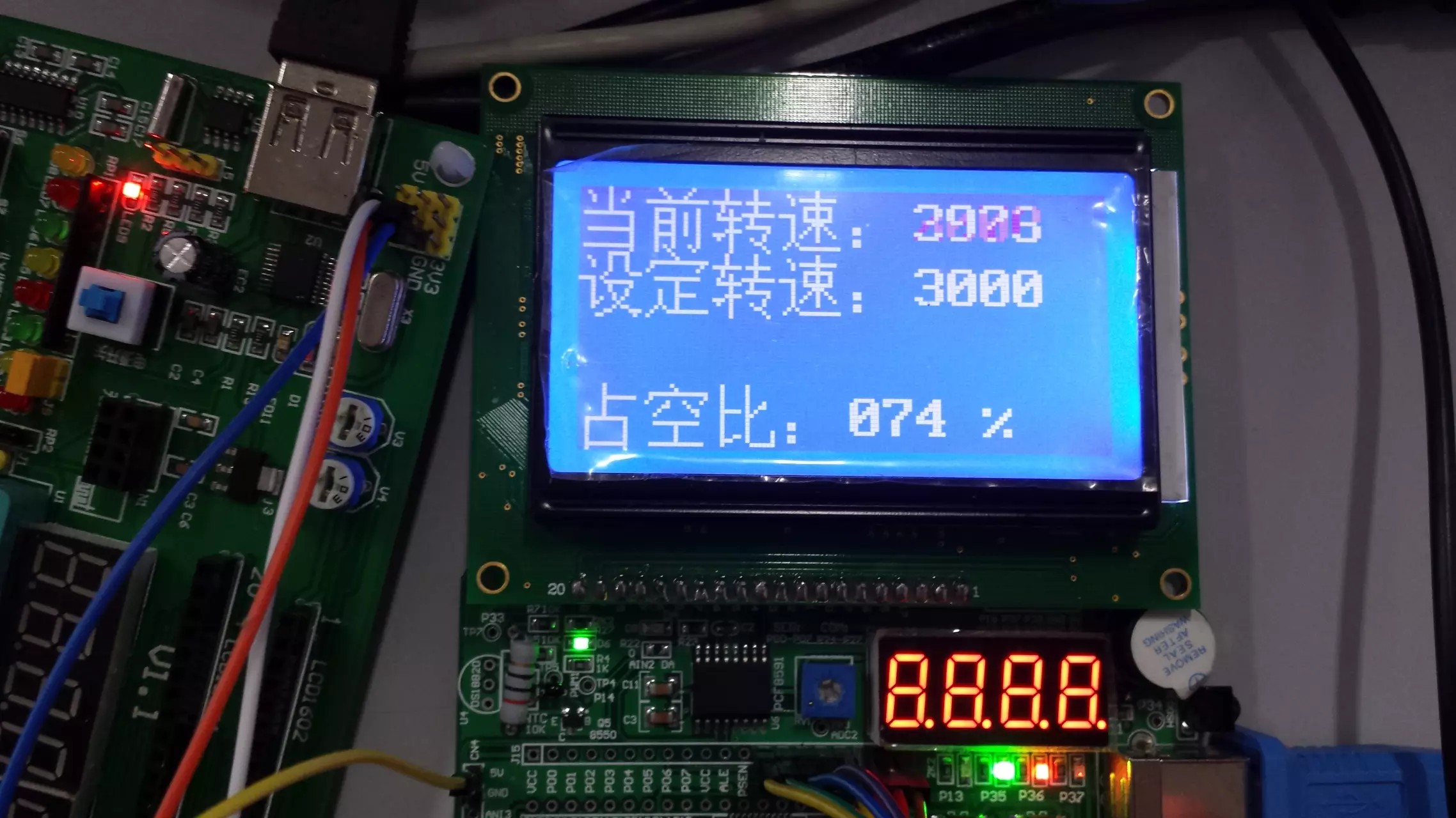

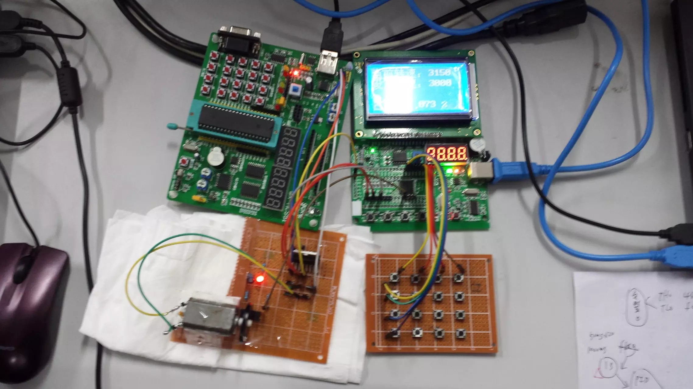

设计内容及要求
内容包括:
1.        查找文献资料,学习直流电机控制的工作原理;
2.        转速控制系统方案设计
3.        硬件电路设计,绘制电路原理图和PCB图;
4.        设计软件,并调试
5.        综合调试,测试、分析误差原因
6.        撰写设计报告
要求:
1.矩阵键盘设定并显示转速,实时显示实际转速
2.按键控制电机起停、正反转
3.PWM转速闭环控制。
4.用lcd12864液晶屏显示相关内容
设计
参数
1.转速调节范围:1500转/分--3000转/分
2.测速误差<10%
制作完成的pid直流电机转速控制系统实物图:
