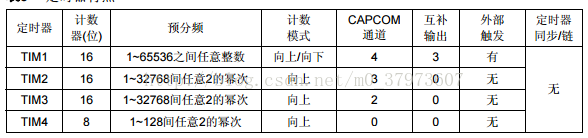

STM8S105xx的定时器资源:
(1)2个16位通用定时器(TIM2、TIM3),带有2+3个CAPCOM通道(IC、OC或PWM);
(2)高级控制定时器(TIM1):16位,4个CAPCOM通道(捕获/比较通道),3个互补输出,死区插入和灵活的同步;
(3)带有8位预分频器的8位基本定时器(TIM4);
(4)自动唤醒定时器;
(5)2个看门狗定时器:窗口看门狗和独立看门狗。
使用高级控制定时器和普通通用定时器的PWM输出功能在初始化配置上有差异,下面做简单分析:
TIM1——16位高级控制定时器
带有16位预分频的16位递增、递减和双向自动重装载计数器
TIM2、TIM3——16位通用定时器
16位向上计数和自动装载计数器
15位预分频器,分频系数可调整为1~32768之间的2次幂数值
TIM4——8位基本定时器
8位自动装载可调整的预分频器,比例可选为1~128之间的2次幂
