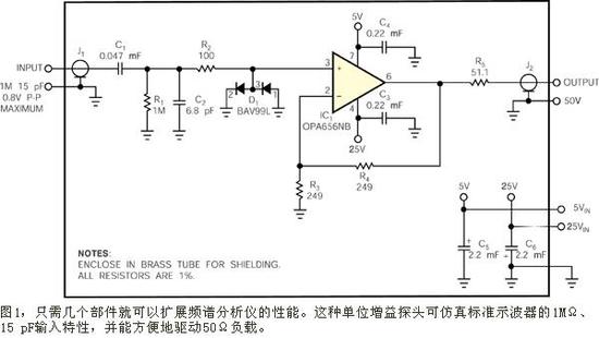

尽管现在有商用的高阻抗探头,但它们的购买价格与维修价格都很高。本设计实例提供一种替代方案:一种廉价而有良好保护作用的单位增益探头,它的输入阻抗与一台普通台式示波器一样,可以驱动频谱分析仪5 0Ω的输入阻抗。该探头在100 kHz时的增益为0±0.2 dB。输入阻抗为1 MΩ、15 pF,最大输入为 0.8V p-p。负载阻抗为 50Ω,频率响应范围在-3 dB时为10 Hz至200MHz。通带纹波小于1dB p-p。1 MHz时的输入噪声低于10 nV/√Hz。10 MHz时0.5V p-p输入的二阶失真低于-75 dBc,三阶失真低于-85 dBc。电源需求为±5V、16 mA。

只需一个下午的时间就可以用买得到的廉价元器件组装好图1所示电路。电路的输入端表示为与一台台式示波器相同的特性,即1MΩ电阻并联15 pF电容。还可以用这个有源探头替代标准的 1:1 或 10:1 的示波器探头,进一步扩展了本设计的可用性。D1中背靠背的硅二极管将输入信号箝位至略高或略低于一个正向压降,限制了施加在频谱分析仪前端的信号强度,因而保护输入混频器免遭过载和 ESD 的损坏。由于大多数用户使用探头和频谱分析仪测量小幅度信号和噪声,受限制的大信号响应特性不会对多数应用造成影响。

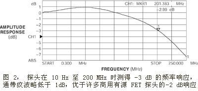

高性能 FET 输入运算放大器 IC1采用德州仪器公司的一片OPA656,它提供的电压增益为2。这一结构产生的带宽约为 200 MHz(图 2)。OPA656可以针对100Ω总负载而驱动50Ω 后向匹配的负载,在单位净增益的IC1两个比较器上产生6 dB的增益损失。较之大多数基于有源 FET 的商用探头,OPA656引起的噪声和失真要低得多。
图 3 中的探头装在一个自制的小铜管内。输入连接器包括一个小型 SMA边缘展开连接器,可以方便地适应其它连接器,如 BNC 及它的许多附件。探头需要5V和-5V电压,每种电压下的电流约18 mA,它们可以从仪器的探头电源插头得到,或者用为交流墙式变压器设计的外接线性电源供电。最好用78L05和79L05稳压器稳定供电电压。
标准的小型 50Ω 同轴电缆将探头连接至测量仪器上。为了达到最平坦的频率响应与单位增益,探头输出端采用 50Ω 端接;电路无需隔直流输出的电容器。
