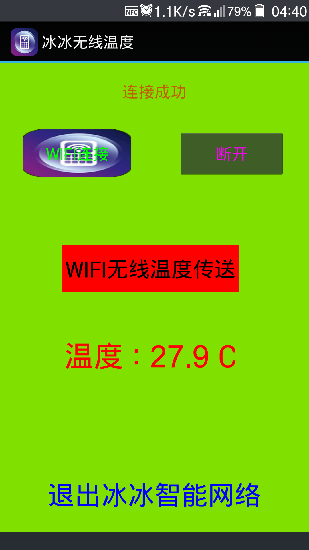

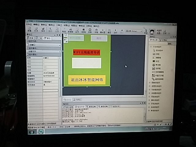

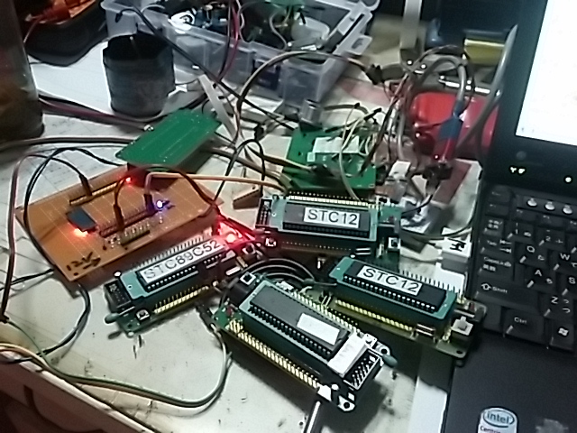

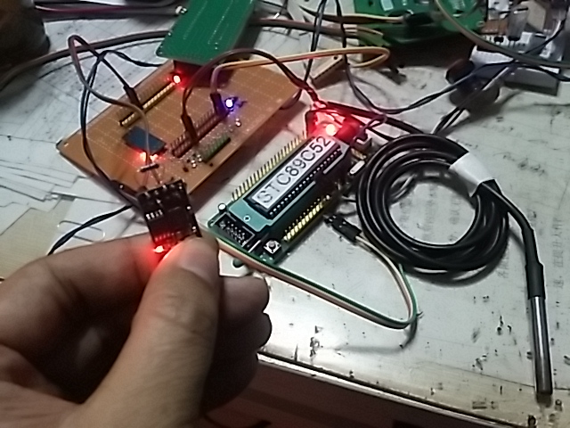

WIFI无线通信结合手机E4A编程,很好的学习例程,开源全部代码,如ESP8266无线网地址是直接做进E4A了,每次一键接入,初始值10.10.10.208
端口5000
不会E4A的就只能按这个值烧录ESP8266模块了。会E4A就直接改成你自己的IP
单片机源程序:
