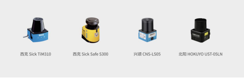

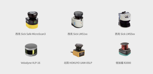

激光雷达,它是激光导航移动机器人的“眼睛”,是移动机器人进行定位导航的核心零部件。其基本原理是通过测算激光发射信号与激光回波信号的往返时间,从而计算出目标的距离。首先,激光雷达发出激光束,激光束碰到障碍物后被反射回来,被激光接收系统进行接收和处理,从而得知激光从发射至被反射回来并接收之间的时间,即激光的飞行时间,根据飞行时间,可以计算出障碍物的距离。根据激光雷达的作用大致可以分为两类,一类是导航激光,一类是避障激光。它们对移动机器人都能进行安全防护。
导航激光
image.png?imageView2/2/w/550
导航激光雷达主要用于移动机器人的定位导航,不同品牌及型号分别有10米、30米、60米等测距范围,并且可以设置停障或减速的距离(如50cm或80cm)。在仙知机器人产品中,SRC核心控制器实时获取导航激光雷达的数据,并通过实时的算法对采集的数据进行计算,如果有物体进入机器人的减速或停止范围内,机器人便会减速或停止。
避障激光
避障激光雷达也是一种IO型传感器,将避障激光雷达的DO接入SRC核心控制器的DI,避障激光雷达检测到有物体进入机器人减速或停止范围内时会输出电平信号,SRC核心控制器接收到信号后立即使移动机器人减速或停止。避障激光雷达可用于覆盖导航激光雷达无法检测到的盲区。

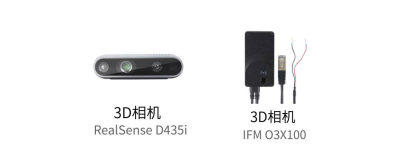

在激光导航工业搬运移动机器人中,通常采用的是2D激光,机器人便只能识别检测激光水平面的障碍,无法检测到地面上的坑洞等小型立体障碍物,存在潜在的安全隐患。通过搭载3D相机,移动机器人便能识别地面上的坑洞及小型立体障碍物,并在系统中配置坑洞及障碍物的大小,机器人便能根据配置进行选择停障或绕行,从而保证移动机器人安全运行。

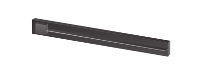

安全触边又称防撞条,是一种压敏开关,呈现为柔软的、可弯折的带状物。一般为常开逻辑,当触发的时候,这些安全触边因其柔软性而受压迫变形,其由于传感作用产生一个闭合的IO信号传递给SRC核心控制器,反馈此时AGV或自动叉车碰撞到了物体。
安装安全触边的意义在于由于AGV通常会使用二维激光来感知现场情况,只能对激光平面内的物体进行识别检测,但是用户现场可能存在立体障碍物(如L型)出现在AGV前进的道路上,激光是无法感知物体底部突起部分的,这时候突出来的下半部分就会触碰到防撞条,AGV感知到防撞条触发过后就会立刻停车。所以防撞条一般会安装在激光无法扫描到的的平面上,而且一般会装得比较低,并在机器人前后都会安装防撞条。
对于防撞条仙知机器人有比较丰富的对应逻辑,目前不仅支持最基本的防撞条触发后停车,还支持触发过后进行急停,并具备相应的解除逻辑。

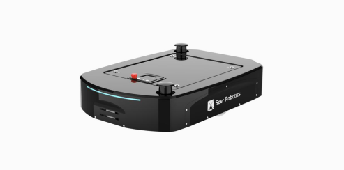

以上五种方式都是移动机器人自主导航及自主避障的有效途径,并且都是以主动的方式进行的,而“急停”是一种被动的方式。当需要移动机器人由于其它因素需要停止运行时,可以手动拍下急停按钮,机器人便会立即停止运行,也是一种有效的安全措施。
