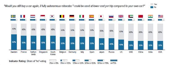

我们首先定义这样一个词汇:robocab,看单词结构,似乎是机器出租车的意思。其实际含义是没有司机的自动驾驶出租车。如果我们抛出这样一个问题:将来如果每次出行,都可以采用robocab的方式,而且单次出行成本相较自己开车更低,那么你是否还愿意再买辆车呢?
20191121-001.jpg?imageView2/2/w/550
全球各国对这个问题的回答都不尽相同。不同国家的人,回答“是”和“不是”的比例情况如上图所示。无论如何,这个答案至少表明了一个问题:如果技术足够先进,有一半甚至超过一半的人是不愿意自己开车的。这种robocab的模式,放到现在比较知名的就是网约车,只不过现在的网约车还有司机在开,robocab可能是没有司机的网约车。

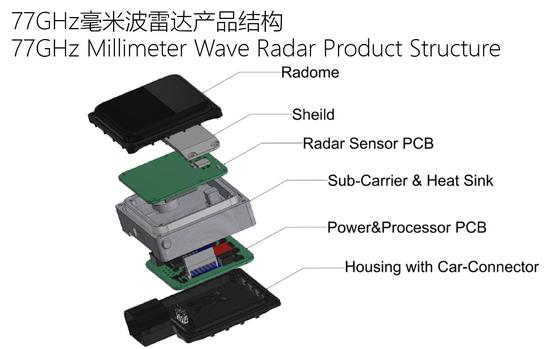

李建林向我们详细阐述了纳瓦电子在毫米波雷达模块制造过程中遭遇的各种“坑“,“比如上面这片黑壳,上面是透波的特殊材料,包括一些金属介质融合在壳中。光这个壳我们就折腾了两年多,所以成本并没有想象中那么低。”以及在信号处理流程中,纳瓦电子在做MCU选择时总结的各种经验。
所以在整体方案上,“将MIMO天线技术与ESPRIT超分辨率算法相结合,采用复杂调试提高抗干扰性;数字波束赋形和单脉冲解模糊提高角度精度和分辨率;DBSCAN聚类算法与非线性卡尔曼滤波跟踪算法结合,精准计算出目标航迹。”

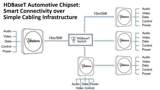

在迈向自动驾驶的过程中,除了车载传感器的融合以外,我们也从Valens汽车电子事业部高级业务拓展经理邓涛那里,了解了有线连接的融合方案。“车里面有很多东西要传:音频、视频、以太网、控制、串口、电源等等。我们把所有这些信号,聚合到一根线上传。”这实际就是Valens的HDBaseT车载芯片,通过一根线来实现智能连接。在高速、低延迟之外,“最小是2Gbps带宽,4G/8G都有,明年我们会出16Gbps的”,实现一根线缆传输这么多信号“并不简单,我们是多点到多点的通信,需要寻址、需要协议栈,我们将这套方案做好。视频信号有视频包头,音频信号有音频包头,可在10ms以内将数据直接恢复出来。”
20191121-006.jpg?imageView2/2/w/550
所以这套方案支持星形拓扑结构,也支持菊花链,“车内的菊花链是车厂都很喜欢的,能够简化线缆拓扑结构。”实现这套方案的信号调制方式为PAM16,而且芯片内的DSP可做信道监控,做实时的误码率分析,进行自动调频,可在PAM16、PAM8、PAM4、PAM2之间切换。
20191121-007.jpg?imageView2/2/w/550
在更为具体的应用上,例如“USB以前多连要用Hub,我们的芯片可以直接将设备都串起来;娱乐系统,也能像这样连成环,方便地做冗余方案。”这是简化布线与拓扑结构相当实在的例子,如上图所示,这分别是传统方案和采用Valens的连接方案。

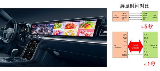

“Domain Controller域控的四周包围着各种各样的传感器,包括视觉的、毫米波雷达、LIDAR等等,包括DMS(司机状态监控系统)也都出现了。”史有强表示,“不过现在的汽车,大家都知道速度要求有多高。一些比较新的车,已经采用通屏了。在显示方面要求很低的时延,其后的技术支撑就必须给力。”
这是兆易创新的产品GD25LX系列SPI NOR闪存的典型应用场景,如上图所示——“我们刚刚发布很好地遵守ISO26262标准的产品”。这是第一颗国产的高速8口SPI NOR Flash,在体现的高速方面主要包括了400MB/s数据吞吐量,“高效XiP(片上执行),8口指令输入,8口DRT传输地址、数据”。

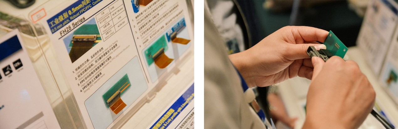

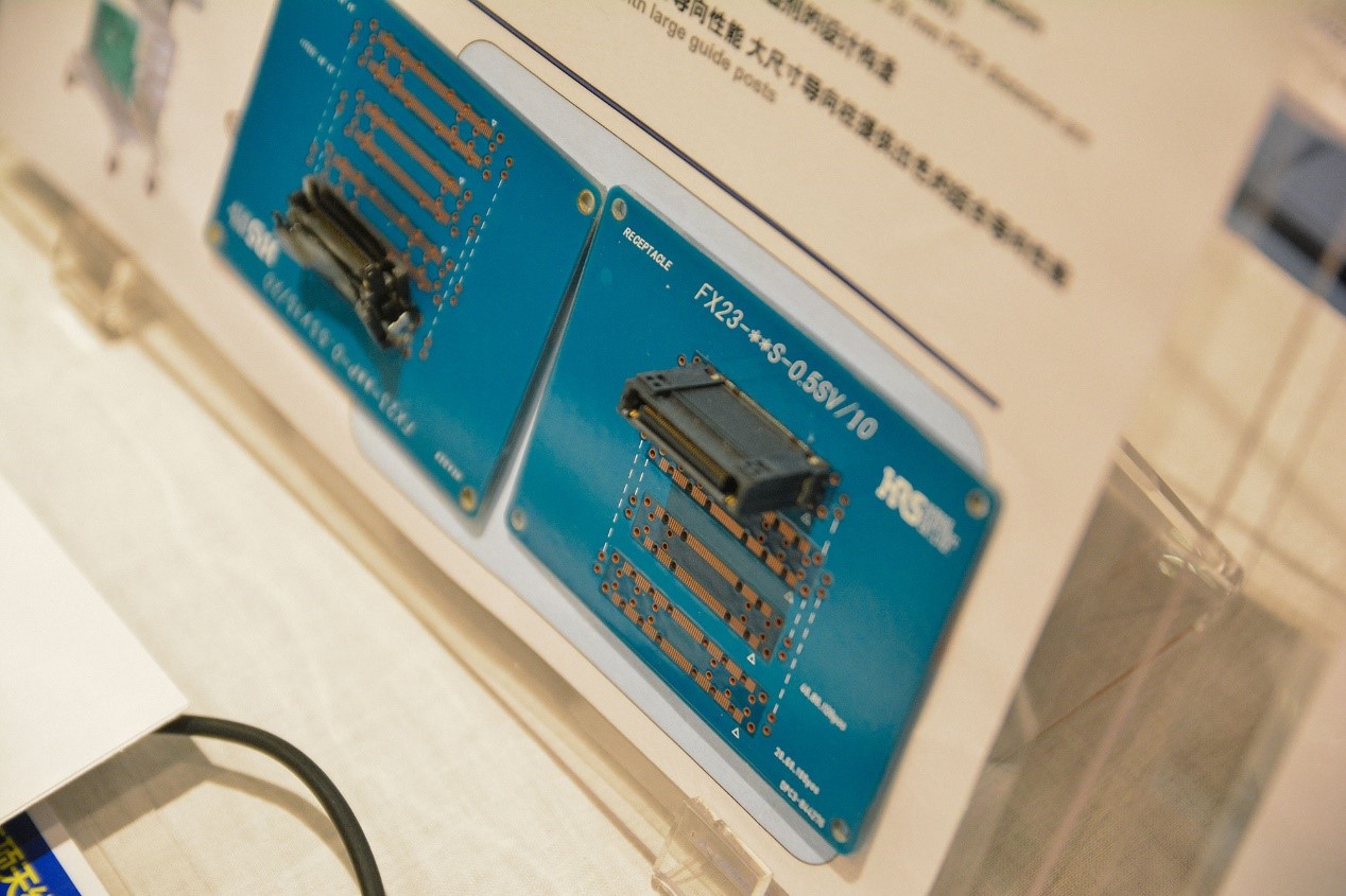

连接器大概是5G、智能网联车乃至IoT时代,最能体现技术转变的某种节点。来自广濑的技术部资深主管李钢先生说,ADAS前置摄像头、环视/后视摄像头、毫米波雷达、LIDAR等的连接器都分别有其特点。“前置摄像头,目前比较多的是传感器的电路板和控制板垂直连接,用软排线;环视摄像头尺寸很小,就必须要用到板对板连接器;LIDAR和毫米波雷达是板对板连接器或者FPC软排线连接器。”
“随着自动驾驶等级越来越高,车载摄像头、毫米波雷达、LIDAR等传感器个数越来越多。”李钢表示,Fuji Chimera Research数据显示,预计到2030年,一辆车的摄像头数量就需要达到10-15个,毫米波雷达则为4-10个,“芯片处理能力也越来越高。这样一来,散发出来的热也很高。所以对连接器来说,至少需要具备耐高温、小型的特点。”“小型化是以后ADAS内部元器件的趋势。”
20191121-012.jpg?imageView2/2/w/550

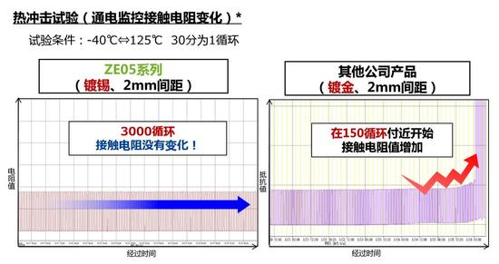

“产品需要经过严苛的车规级试验,包括热老化、热冲击实验。比如我们的板对板小型连接器产品DF40系列,对应到125℃,-55~125℃ 2000次循环这样的热冲击试验,仍然保持稳定的接触电阻。”上面这张图则是ZE05系列与竞品在热冲击试验中的对比。
“还有车走在陡峭的公路上,对板对板连接器而言,就需要有很可靠的结构,我们设计带小型锁扣的板对板连接器,在公母端有卡扣结构,汽车振动就不易脱落;对大型板对板连接器而言,带有高速传输功能,设有电源专用端子的话,就能节省多pin的信号端子。”
20191121-013.jpg?imageView2/2/w/550
应用免振浮动技术的FX26系列产品在触点位置的浮动设计,及复合振动测试后,与竞品对比接触电阻变化
“与此同时,采用浮动的这种设计,一个板子上就可以装2、3个连接器。”适合计算功能复杂,pin数需求多的主板与副板连接,“而且在装配的时候,可以吸收上壳和下壳之间的装配公差,减少电路板针脚的负荷。”

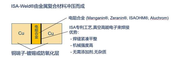

上面这张图是伊莎贝棱辉特的ISA-Weld基于焊接工艺的产品结构。上面那张产品展示图中的BAS分流器属于此产品线的Bus-bar连接型(铜排机械连接安装)产品。除了产品原材料、合金材料、电阻产品结构都由伊莎贝棱辉特自己完成以外(精密合金、精密和功率电阻都是伊莎贝棱辉特的主要业务线),“最大的特点是TCR温漂50ppm,行业内没有其他企业可以做到,同类型的都在200ppm。”其恒定电流可以达到925A。“符合理想的四线制测量方案;使用的原材料也依然是公司的锰镍铜合金,所以温度系数低、热应力小、长期稳定性佳;真空电子束焊接(上图中的两条黑线),紧凑度比激光焊接来得更好。”
“伊莎贝棱辉特产品最大特点就是温漂低。”这和合金材料研究是分不开的,“温漂是什么概念呢?就是随着电阻阻值变化而变化的值。300ppm是什么概念呢?在100℃温差下,电阻阻值变化3%。车厂电池包要求精度1%的话,300ppm的分流器就无法满足要求。”

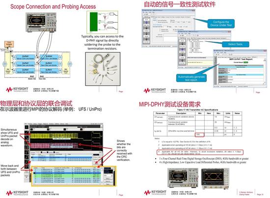

“汽车正快速向今天的手机方向发展,全球的技术、接口、总线等。”黄腾实际主要分享了USB、MIPI和通用串行数据分析。这里仅谈一谈MIPI。
20191121-016.jpg?imageView2/2/w/550
“汽车内部采用MIPI总线的也非常多了。摄像头需要用到图像传感器,应用在汽车的各个方向。MIPI如今在汽车中已经有成熟的方案在用了。”“MIPI原本最典型的是在手机里的应用,最初的目标是让手机做得和PC一样,但最终没能实现,否则所有部件都是MIPI的话,手机也可以自己攒机了。”
20191121-017.jpg?imageView2/2/w/550

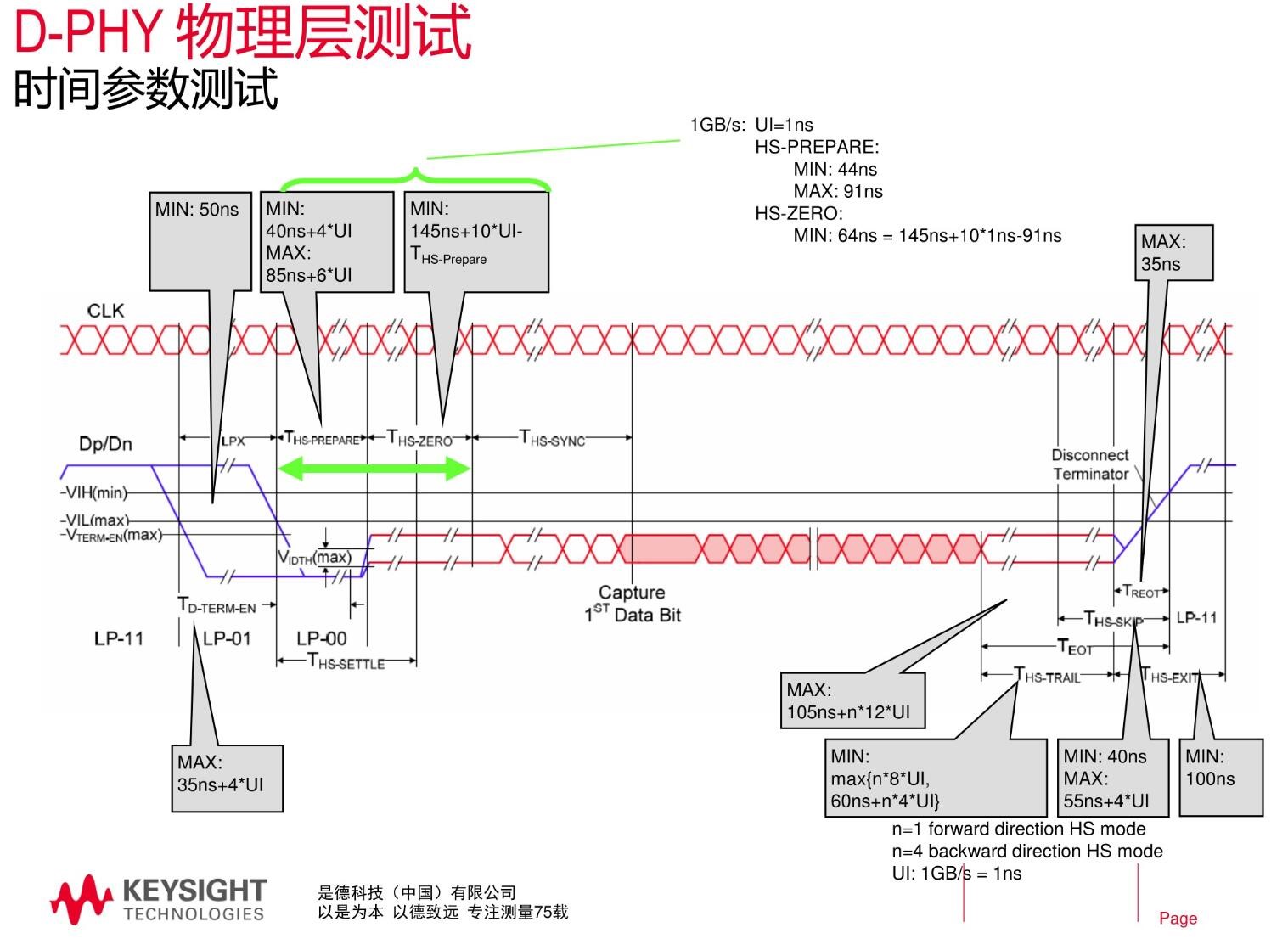

MIPI D-PHY物理层测试,时间参数测试
“这是MIPI物理层的特点。这是一种中间状态的总线,有点DDR又有点USB的特点。在Low Power和High Speed模式间切换。进行MIPI测试时,需要考虑可测试的问题,在接收端留测试点,信号方面尽量留地,测试时才能保证信号是你想看到的信号。”
20191121-018.jpg?imageView2/2/w/550
实际在汽车电子时代,更具代表性的测试乃是是德科技的车载以太网测试。我们在先前的文章中提到过,由于采用高速总线,信号稳定性、信号质量问题也需要重新考虑;线缆连接头还要考虑阻抗是否匹配,有没有反射、损耗、串扰;各种DCDC直流转换,电源完整性如何等。针对车载以太网的测试方案,物理层一致性测试主要包含了发射端、接收端和链路分段。包括USB、MIPI、以太网总线等在内的测试正在发挥作用,就足以表明汽车电子的行业变迁了。

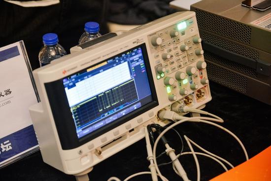

“主板以前有很多分立器件,现在都是大规模集成电路。现在只考虑PCB有没有问题,连接器有没有问题。测试比例已经比较少了,很多时候是做一致性验证、测量、分析。所以示波器三大用处,第一是通用信号调试;第二是一致性测试(把系统当成一个黑盒)及眼图和抖动测试与调试;第三,将示波器当作数字接收器(雷达和相干光通信)。”黄腾说。
20191121-019.jpg?imageView2/2/w/550
是德科技3000T X-Series示波器

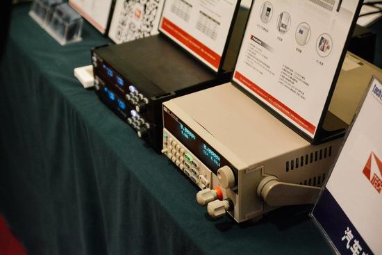

而艾德克斯技术工程师张彬,则相对系统地分享了艾德克斯的汽车电子的测试解决方案。汽车电子抗干扰性验证测试,主体上包括了汽车引擎启动时电压扰动的仿真测试,测试方案上是仿真汽车引擎启动电压波形,检测DUT(被测器件)启动时和启动后特性;汽车电子复位功能测试,仿真不同的电压骤降曲线,检验对不同电压骤降时DUT的复位性能;熔断器熔断测试,模拟汽车电路中,另一电路内的常规熔断器组件熔化时,电压跌落引起对汽车电子的影响;针对新能源汽车的LV123,新能源汽车高压部位供电可靠性测试等等。
而在汽车电源系统会使用电源芯片或电源模块进行电压转换,为电动车仪表系统、指纹锁、EPS电动助力系统等汽车电子设备供电。除了输入端的抗干扰测试,输出端也需要对真实用电设备的工作状态进行模拟测试。比如车灯控制模块测试、电动车窗防夹功能测试,还有如激光雷达对电流冲击敏感,直流电源启动瞬间会有很大电流过冲,过冲较大会击穿激光雷达,所以要进行激光传感器供电测试……
随智能网联车自动化、智能化程度越高,就会有更多的控制模块、传感器和电机,这些都是汽车电子测试中的典型测试对象。除此之外,还有包含低功耗供电测试(设备通常处于空闲或休眠模式,仅在需要时才激活工作状态的)、充电桩/车载充电机测试(充电输出测试、低压辅助电源测试、谐波电流测试等)。
20191121-020.jpg?imageView2/2/w/550
艾德克斯IT-M3600系列回馈式源载系统和IT8600交/直流电子负载
