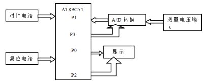

1.5 设计方案
硬件电路设计由6个部分组成; A/D转换电路,STC89C51单片机、LED显示系统、时钟电路、复位电路以及测量电压输入电路。硬件电路设计框图如图1.1所示。

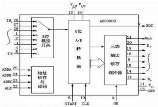

ADC0809由8路模拟通道选择开关,地址锁存与译码器,比较器,8位开关树型A/D转换器,逐次逼近型寄存器,定时和控制电路和三态输出锁存器等组成,其内部结构如图2.7所示。
图2.7  ADC0809内部结构图
其中:
(1)8路模拟通道选择开关实现从8路输入模拟量中选择一路送给后面的比较器进行比较。
(2)地址锁存与译码器用于当ALE信号有效时,锁存从ADDA、ADDB、ADDC 3根地址线上送来的3位地址,译码后产生通道选择信号,从8路模拟通道中选择当前模拟通道。
(3)比较器,8位开关树型A/D转换器,逐次逼近型寄存器,定时和控制电路组成8位A/D转换器,当START信号有效时,就开始对当前通道的模拟信号进行转换,转换完成后,把转换得到的数字量送到8位三态锁存器,同时通过引脚送出转换结束信号。
(4)三态输出锁存器保存当前模拟通道转换得到的数字量,当OE信号有效时,把转换的结果送出。

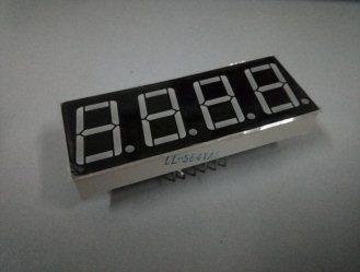

2.3 LED显示系统设计2.3.1 LED基本结构
LED是发光二极管显示器的缩写。LED由于结构简单、价格便宜、与单片机接口方便等优点而得到广泛应用。LED显示器是由若干个发光二极管组成显示字段的显示器件。在单片机中使用最多的是七段数码显示器。LED七段数码显示器由8个发光二极管组成显示字段,其中7个长条形的发光二极管排列成“日”字形,另一个圆点形的发光二极管在显示器的右下角作为显示小数点用,其通过不同的组合可用来显示各种数字。LED引脚排列如下图2.8所示:
图2.8  数码管引脚图                 图2.9  四位一体数码管实物图
led数码管(LED Segment Displays)是由多个发光二极管封装在一起组成“8”字型的器件,引线已在内部连接完成,只需引出它们的各个笔划,公共电极。led数码管常用段数一般为7段有的另加一个小数点,还有一种是类似于3位“+1”型。位数有半位、1、2、3、4、5、6、8、10位等等....,led数码管根据LED的接法不同分为共阴和共阳两类,了解LED的这些特性,对编程是很重要的,因为不同类型的数码管,除了它们的硬件电路有差异外,编程方法也是不同的。

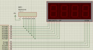

2.3.3 LED显示器与单片机接口设计
由于单片机的并行口不能直接驱动LED显示器,所以,在一般情况下,必须采用专用的驱动电路芯片,使之产生足够大的电流,显示器才能正常工作[1]。如果驱动电路能力差,即负载能力不够时,显示器亮度就低,而且驱动电路长期在超负荷下运行容易损坏,因此,LED显示器的驱动电路设计是一个非常重要的问题。
图2.10 数码管与单片机连接图
为了简化数字式直流电压表的电路设计,在LED驱动电路的设计上,可以利用单片机P0口上外接的上拉电阻来实现,即将LED的A-G段显示引脚和DP小数点显示引脚并联接到P0口与上拉电阻之间,这样,就可以加大P0口作为输出口的驱动能力,使得LED能按照正常的亮度显示出数字,同时,四个数码管的位选端分别接到P2口的低四位,如图2.10所示。

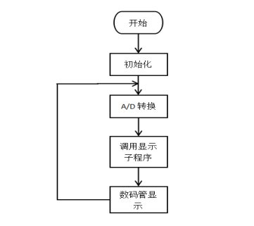

第三章 软件系统设计
第三章 软件系统设计3.1 程序设计总方案
根据模块的划分原则,将该程序划分初始化模块,A/D转换子程序和显示子程序,这三个程序模块构成了整个系统软件的主程序,如图3.1所示。
图3.1 系统程序流程图
所谓初始化,是对将要用到的MCS_51系列单片机内部部件或扩展芯片进行初始工作状态设定,初始化子程序的主要工作是设置定时器的工作模式,初值预置,开中断和打开定时器等[2]。
3.2 系统子程序设计3.2.1 AD转换子程序
A/D转换子程序用来控制对输入的模块电压信号的采集测量,并将对应的数值存入相应的内存单元,其转换流程图如图3.2所示。
图3.2 AD转换流程图
