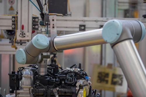

UR10 协作机器人现已部署到发动机装配线上,用于给凸轮轴上润滑油、给发动机加油和执行质量检验。这些协作机器人帮助福特提高了生产效率,同时也将员工从重复性的作业中解放出来。
UR10 协作机器人应用在多个任务,提升整体生产效率

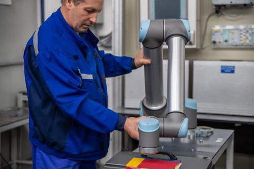

优傲 UR10 协作机器人专为更大型的、对精确性和可靠性有高要求的作业所设计。使用 UR10 协作机器人, 用户可以自动处理有效载荷达 10 公斤的任务。除了 UR10 协作机器人,福特还配备了 UR+的产品 —— Cognex 视觉摄像机。
福特在罗马尼亚的工厂安装了 4 台 UR10 协作机器人。其中 3 台 UR10 直接集成到工作流程中,并在装配线上和员工一起工作,接管了那些重复性的工作:有一台 UR10 用于给凸轮轴从动件上润滑油,另一台 UR10 给发动机加油,还有一台 UR10 使用紫外线灯和摄像机检查发动机在加油后是否漏油。
在发动机检查过程中使用的摄像机为 Cognex 视觉摄像机,这是一种可以通过以太网与协作机器人通信的 UR+产品。UR10 协作机器人借助福特工程师根据应用情况专门制造和定制的末端执行器(夹具)来控制运行摄像机。
第 4 台 UR10 先用于测试和培训,随后也执行指定的操作任务。UR10 集成到控制装配线的系统上后,装配过程大大简化。除非常规过程发生变化,协作机器人不需要人工干预。

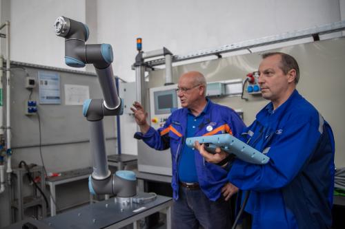

福特罗马尼亚发动机工厂区域经理 Adrian Calangiu 介绍道:“英国的一个团队进行了整体分析,以找到最能满足我们发动机和汽车工厂需求的协作机器人。我们部署协作机器人的本意并不是要取代员工,而是希望其帮助那些从事重复性和高难度工作的操作员,想让协作机器人成为操作员的同事,并非是要取代他们。优傲协作机器人能够灵活地在操作员身旁工作,不会危及操作员的安全操作区域。这些协作机器人也能够将操作员从单调而重复的工作中解放出来,让其有机会发挥自身的创造性。”
福特工厂的优傲协作机器人易于实施,并且操作员借助优傲机器人学院在线引导模块可以快速了解 UR10 协作机器人。
福特罗马尼亚发动机工厂经理 Josephine Payne 表示:“我们的应用基于优傲机器人,因为这些机器人可满足我们一直在寻找的应用需求。这些机器人占地面积小、易于实施,且可以与我们的员工一起工作,所以我们真的非常喜欢。我们已经开始使用协作机器人。在首次成功安装后,我们开始考虑增加安装数量。对协作机器人了解得越多,我们就可以开发更多的应用。”
