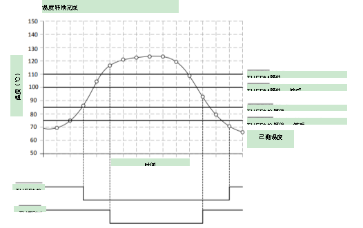

该器件具有警报功能,可在温度升高到特定阈值以上时用作中断,从而修改系统行为。两种警报功能:THERM和ALERT/THERM2提供了对系统热管理的更多控制。
如图2所示,将首个中断(THERM2)设置为85°C作为警告,可触发风扇、冷却系统或降低微处理器的性能,从而降低过热风险。第二个中断(THERM)的温度为110°C,实际上会关闭系统,以免损坏系统。例如,它可命令电源关闭并开始系统重置,直到温度降至THERM滞后以下。
图2:TMP451-Q1中的THERM和THERM2中断操作

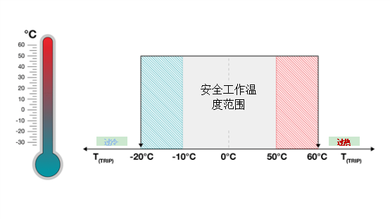

TMP390-Q1电阻器可编程温度开关覆盖-40°C至+ 125°C的温度范围,最大精度为±3.0°C。它具有两个通道,可同时进行独立的过温(热)和低温(冷)检测(见图6)。TMP390-Q1还是热敏电阻的低功耗替代品,因为它可提供1.62至5.5 V的电源,并在25°C时消耗0.5 µA的电流。该器件提供了最简易的热保护实现方案,并且也是高度集成的器件,因为该器件在一个芯片中同时提供了冷热保护功能。
图6:TMP390-Q1的低温和过热保护
