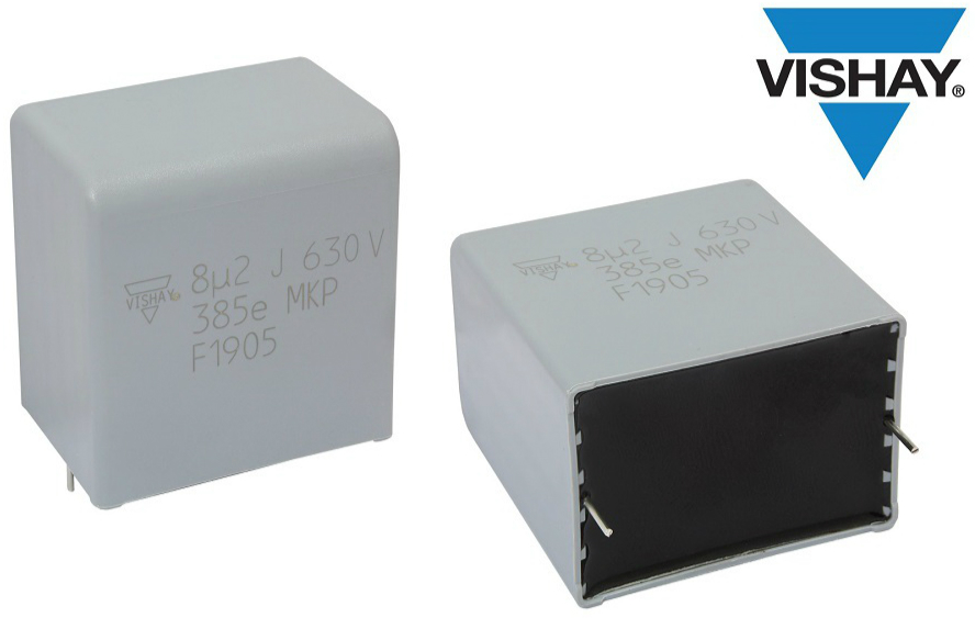

2019年11月26日 | Vishay推出的新款交流和脉冲薄膜电容器适用于电动汽车
2019-11-26 来源:电子产品世界
电容器---MKP385e,适用于混合动力和电动汽车。Vishay BCcomponents MKP385e系列器件最高工作温度达+125 °C(电压降额观测值),符合IEC 60384-17和AEC-Q200标准(D版),额定电压下60 °C、93 % RH温湿度及偏压(THB)测试长达56天。
日前发布的径向灌封电容器确保恶劣环境条件下,高度稳定的脉冲强度和纹波电流性能,延长使用寿命。器件采用紧凑封装提高密度,适用于板载和感应充电系统、电池管理、无钥匙进入系统、缓冲电路、谐振转换器和电源。
MKP385e系列从400 VDC至2500 VDC提供八种额定电压。额定电压630 VDC以下电容器采用单体结构,630 VDC以上采用系列薄膜结构。电容器额定容量为0.001 µF至15 µF,ESR低至4 mW,纹波电流高达19.3 A。器件符合RoHS标准,Vishay可按要求定制。
MKP385e系列现可提供样品并已实现量产,供货周期为10至13周。
