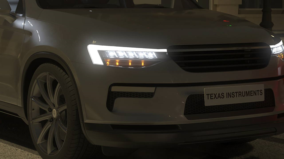

虽然TPS92682-Q1和TPS92520-Q1可作为大灯电子控制单元(ECU)的驱动力,在任何大灯系统中都可以找到,但矩阵管理器集成电路负责调节大灯的光束形状。矩阵管理器位于大灯的像素板上,可精确控制每个像素的强度,以生成不同的光束图案并照亮整个视野,同时避免迎面而来的眩光。
image.png?imageView2/2/w/550
 图1:自适应大灯系统
由于LED像素板通常通过线束连接到ECU,因此需应对可靠的通信和减小的线束尺寸等挑战。TPS9266X-Q1提供了一个鲁棒而轻巧的通信接口,以及一整套诊断程序,可直接检测并向ECU报告像素级LED故障。
