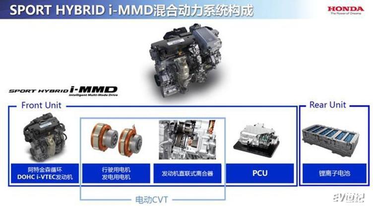

本田i-MMD 的全称是 intelligent Multi-Mode Drive,翻译过来就是“智能多模式驱动”。其主要结构包括:一台 2.0 L阿特金森循环自然吸气发动机、 双电机(一个负责驱动,一个负责发电)、一组容量很小的电池以及一套聪明的PCU(动力控制单元),负责整车的动力分配。
第三代的i-MMD混动系统相比上一代,在发动机的优化(高流量EGR阀、充钠排气门、新的进气道)以及低摩擦处理上更出色,使其热效率提高到了40.6%。同时,新一代的IPU智能动力单元集成度更高,体积相比上一代减小了32%,还使用了本田开发的不含重稀土磁铁电机。

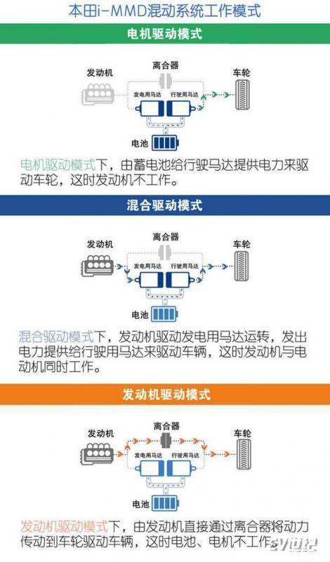

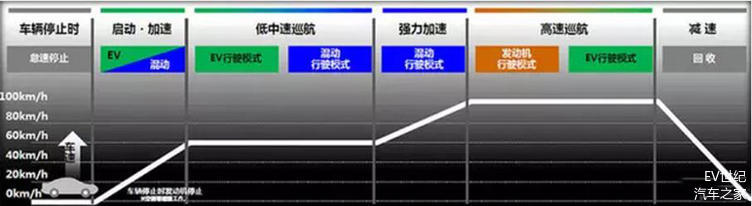

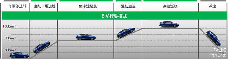

第三代i-MMD拥有“EV纯电”、“混合动力”、“发动机驱动”三种驱动模式,在起步、中低速阶段可以仅使用电能来驱动车辆;在急加速、中高速和爬坡路况则会进入混动模式,发动机发电,与电池共同驱动电机;在高速匀速路况,车辆会使用发动机直驱模式。
可以看出,本田的这套i-MMD是一套非常聪明和高效的混合动力系统。在发动机低效能的速段上,i-MMD完全通过电机来驱动车辆,可以看作是纯电动和增程式的混合体,优点在于电机的驱动效率高,动力响应快且驾驶感受平顺。
在高速速段,发动机的效能优势要比电机更好,此时i-MMD便切断两台电机的连接,直接用发动机来驱动车辆。

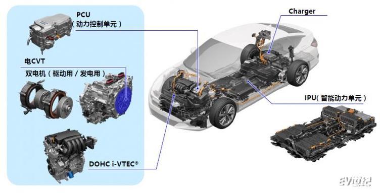

最主要的是,SPORT HYBRID e+的电池容量大幅提升至17kWh,让更长距离的EV行驶成为可能。到什么程度呢?它可以完全满足日常的需求。用数字来说明的话,AER(EV续航里程)可以达到100km以上,另外EV驾驶模式下的最高时速可以达到160km/h。
●“SPORT HYBRID e+”有何不同
SPORT HYBRID e+使用了全新绕组形式的高功率驱动电机,更大容量的电池组、高压充电机和控制器,还为PCU(动力控制单元)配置上了优化系统电压的VCU(电压控制单元)。另外,SPORT HYBRID e+的电池组整体平置于底盘上,可以起到降低车辆重心的作用。

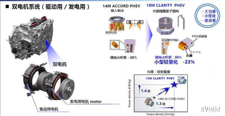

首先来看电机部分,本田SPORT HYBRID e+对双电机系统进行了优化,电机的制作工艺由以往的圆形绕组方式变为方形线圈。这使得电机总体积中线圈的占比从原来的48%上升到60%,而电机总体实现了23%的小型化,功率密度比以往提高到1.4倍,扭矩密度提高到1.3倍。

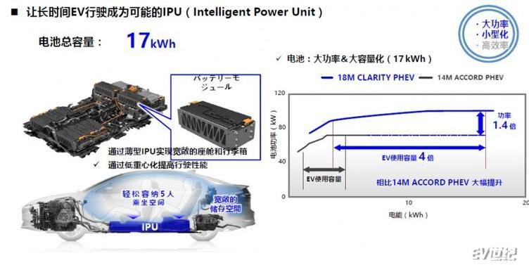

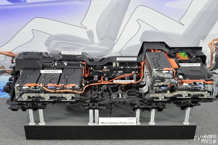

其次是IPU智能动力单元,也就是我们常说的电池组。本田SPORT HYBRID e+采用了17kWh的高功率、大容量锂离子电池,让长途EV行驶成为可能。这个高功率大容量电池组被安放在了底盘位置,降低了车辆重心。这种低重心的布局设计,也提高了车辆的行驶性能,车辆更具操控感。同时IPU更加薄型扁平化,使车辆实现了更宽敞的座舱和行李箱空间,大大提升了驾乘舒适性。

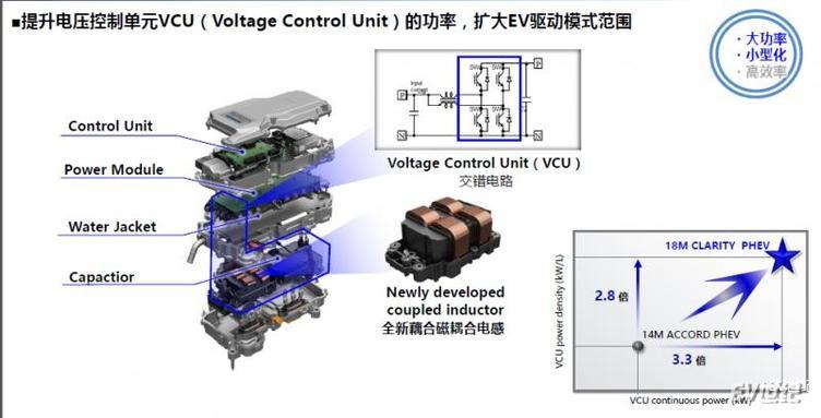

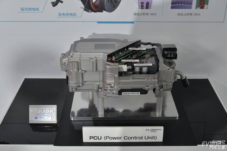

在PCU动力控制单元方面,通过提升电压控制单元VCU(电压控制单元)的功率,各个电动化组件之间的运转更加高效,使得EV驱动行驶的最高时速可达到160km,扩大了EV驱动模式的使用范围。
上述电池、电机和电控系统的全面升级不仅使SPORT HYBRID e+实现了超长的续航里程,搭载这套系统的本田Clarity PHEV车型在日本JC08工况下的纯电动续航里程达到110km以上,电动+发动机的综合续航里程达到800km以上。
