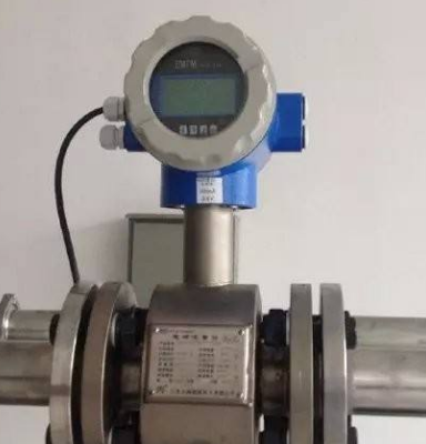

电磁流量计的特点和不足
目前,电磁流量计具有传感器、转换器一体型和分离型二种结构形式,高达IP68的防护等级,多种可选的耐腐耐磨忖里和电极材料,精度可达0.2级,这使得电磁流量计基本上能满足上述工况的流量测量需要。
3 电磁流量计的特点和不足
3.1 特点
(1)结构简单,无活动部件和阻碍被测介质流动的扰动件或节流件,对易黏附和固液二相介质不易发生管道堵塞、磨损等问题。可弥补质量流量计不易测量此类介质的不足。
(2)电磁流量计是一种测量体积流量的仪表,其测量不受流体的密度、温度、压力、粘度、雷诺数以及在一定范围内电导率的变化的影响。电磁流量计只需用水作为试验介质进行标定,而不需要作附加修正就可用来测量其它导电性液体。这是其他流量计所不具备的优点。
(3)电磁流量计测量范围很大,有的产品测量范围达1000:1。对同一口径传感器,其满量程只要介质流速在0.3~15m/s范围内可任意设定。电磁流量计的测量范围可涵盖紊流和层流状态两种速度分布状态,这是差压式流量计、涡轮式、涡街等流量计不能与之相比拟的。
(4)测量原理上是线性的,测量准确度高,而且完全电信号输出,测量的反映速度快,可测脉动流量和快速累积总量。
(5)耐腐蚀性能好。
(6)原理上是测量过水断面的平均流速,对流速分布的要求较低。因此,传感器前后的直管段要求比其他流量计短。
(7)可测正、反两个方向的流动流体。
3.2 不足之处
(1)电磁流量计不能用于测量气体、蒸气以及含有大量气体的液体。
(2)电磁流量计目前还不能用来测量导电率很低的液体介质,被测液体介质的电导率不能低于10-5S/cm(相当于蒸馏水的电导率)。对石油制品或者有机溶剂等还无能为力。
(3)由于测量管绝缘衬里材料受温度的限制,目前工业电磁流量计还不能测量高温高压流体。
(4)电磁流量计受流速分布影响,在轴对称分布的条件下,流量信号与平均流速成正比。所以,电磁流量计前后也必须有一定长度的前后直管段。
(5)电磁流量计易受外界电磁干扰的影响。
