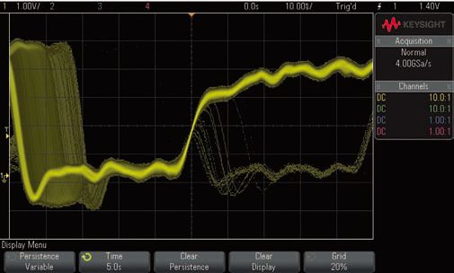

在进行比较测量时,使用真实电路来生成一个随机亚稳状态(偶发毛刺),平均每秒生成大约 5 次。分别启用每个示波器的默认设置(Default Setup)。
由于我们需要观察的毛刺长度为 5至 15 ns 的跨度,因此针对这个特定测量,我们将时基设置为最佳的 10 ns/ 格。为了能让每个示波器实现最高捕获率,我也没有开启其他的特殊功能,比如测量、波形运算、串行总线分析,或数字通道采集等。
每个示波器开启 5 秒钟的余辉,但这不会影响它的最佳波形捕获率。使用示波器的默认上升边沿触发条件,触发电平设为 +1.40 V;在采集过程中出现的亚稳状态可以在屏幕中央看到。为了确定示波器捕获毛刺的几率,在计算中假定 5 秒是合适的观察时间。
从图 3 中可以看到 Keysight 3000 X 系列示波器以1,000,000 个波形/ 秒的波形捕获率能够在 5 秒钟内可靠地捕获多次随机和偶发亚稳状态。
通过以下计算方程可以算出 Keysight 3000 X 系列示波器的静寂时间百分比:
% DT = 100 x (1 – (1,000,000/s x 100 ns))= 90%
当时基设置为 10 ns/ 格时,尽管示波器的静寂时间百分比约为90%,可能感觉会显得过长,但在 5 秒内捕获毛刺的几率实际上非常高,通过以下几率计算方程得出:
P(5s) = 100 x (1 – [1 – (5/s x 100 ns)](1,000,000/s x 5s))= 91.8%

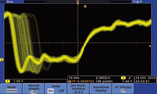

使用 Tektronix DPO/MSO3000 系列信号示波器,测量结果有很大差异,如图 4 所示。尽管该示波器所宣称的波形捕获率高达55,000 个波形/ 秒,但是当我们在 10 ns/ 格进行操作时,其最大捕获率仅为 2,600 个波形/ 秒。
下面是在相同测量条件下,Tektronix MSO3000 系列示波器的静寂时间百分比:
% DT = 100 x (1 - (2600/s x 100 ns)) = 99.97%
在 5 秒钟过后,通过 Tektronix 示波器我们无法观察到偶发亚稳状态。原因是静寂时间太长,从而导致捕获毛刺的几率极低。
假设信号中的问题信号发生概率较低,并且您愿意等,那么该示波器最终会捕获到这个亚稳状态。
以下是使用 Tektronix DPO/MSO3000 系列示波器时在 5 秒观察时间后捕获毛刺的几率。
P(5s) = 100 x (1 – [1 – (5/s x 100 ns)](2600/s x5s))= 0.65%
图 3. 当捕获率为每秒钟 1,000,000 个波形时,Keysight MSO/DSO3000 X系列示波器可靠地捕获偶发亚稳状态。
图 4. 当捕获率为每秒钟 2,600 个波形时,Tektronix DPO/MSO3000 系列示波器无法捕获偶发亚稳状态。
