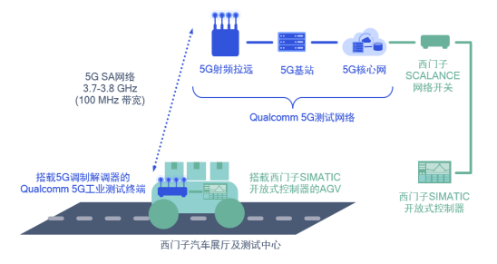

据悉,高通与西门子在德国纽伦堡西门子汽车测试中心开展联合概念验证项目,演示在真实工业环境中基于3.7-3.8GHz频段的首个5G独立模式(SA)企业专网。该项目能够支持西门子和高通针对未来工业环境中的企业专网无线连接应用,进行技术测试、解决潜在问题、提供最佳解决方案。
                                              image.png?imageView2/2/w/550
西门子AGV搭载了高通的5G调制解调器及射频系统
高通搭建的5G SA测试网络包括5G核心网和带有射频拉远的5G基站,同时提供了5G工业测试终端。西门子提供了实际工业设施,包括Simatic控制系统和IO设备。

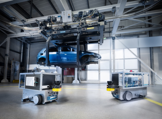

西门子汽车测试中心的5G AGV(©西门子股份公司,2019年)
据官方介绍,此次在西门子汽车测试中心开展的联合研究项目,将测试并评估必需由5G企业专网支持的可用工业技术,例如OPC UA和Profinet技术。在德国,企业专网可使用3.7-3.8GHz的本地宽带频谱,该频段已为本地部署中的行业用途预留。此类企业专网能够支持不同行业的企业自主控制并管理其网络,在实现高可靠、低时延连接的同时,能够根据不断变化的需求重新配置网络,并在本地保留数据以增强安全性。
本次项目将为双方提供基于真实环境的宝贵经验,推动未来5G企业专网部署,本次项目还标志着5G扩展至工业自动化领域的重要里程碑。

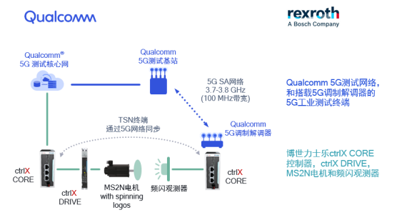

除了西门子外,近期高通还与另一家企业——博世力士乐通过成功演示工业终端如何在5G现网环境下使用时间敏感网络(TSN)技术,展示了5G赋能的工业制造的下一步发展方向。
高通和博世力士乐此次TSN联合演示的总示意图
双方的联合演示向观众展示了两个工业终端通过无线连接以时间同步的方式运行——这表明TSN和5G的结合能够实现精确同步,无需有线连接。该演示使用了Qualcomm® 5G工业测试终端,博世力士乐展示了全新ctrlX自动化解决方案——两个ctrlX核心控制器在5G测试网络下实现实时通信。该测试网络基于3.7-3.8 GHz频段,这一频段已被德国指定用于支持企业专网。
这次的全新概念验证联合演示预示着5G即将具备原生支持TSN的能力。预计下一版5G标准(即3GPP Release 16)将支持这一特性,Release 16预计将于2020年上半年完成。
