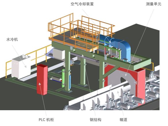

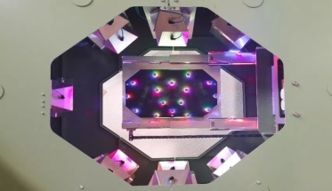

轮廓尺寸与表面质量综合检测专机
采用固定式光学测量系统,用于生产线上连续检测热轧或冷轧产品的表面和尺寸精度,可以在高达1200℃的温度下进行测量。同时实现长材尺寸轮廓和表面质量的精准检测,并且在长材热成型阶段就反馈其表面质量和轮廓尺寸数据,将质量控制前移,极大降低不合格品的生产。

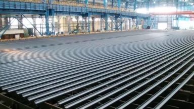

平直度检测专机
采用先进的激光光切技术和专利算法,将平直度参考点放在面的维度进行测算。既可对固定状态的工件进行扫描,也可对运动中的长材进行实时测量,并通过激光传感器实时补偿路径。即使更换成不同尺寸规格的工件,也能确保整个工件全长度的平直度测量,而无需调整测量系统。

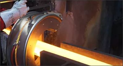

针对长材热轧过程中机架料形的轮廓检测。独创的旋转式全轮廓测量,三条激光线误差校正技术,以及高效的软件算法,确保了快速精确的测量结果。钛合金C型测量框架和防水防尘的传感器封装,可适用于恶劣工况下“红”钢的移动式在线轮廓检测。
2168fa2acf699cbfc359d69c595f9adf
各轧线、机架、道次的测量数据可以在平板电脑实时查看,并上传至全厂L2,达到全线轧制监控。

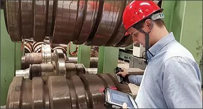

轧辊孔型检测专机
应用手持式轮廓测量仪,准确便捷地实现对轧辊型的数字化非接触检测,测量数据可以自动与用户CAD图纸模型进行对比并显示尺寸偏差。
c4adf1b56681539a4a557243d31ed9d8
用户可根据模型组的参数定义自动创建多种轧辊凹槽的参考模型(目标轮廓)。针对每个轧辊可创建相应的测量计划,适用于不同类型的轧辊孔型,并且检测结果在平板电脑上即刻显示。

自动测量控制系统
检测系统的测量由光栅系统触发控制,通过将光栅固定在辊道的纵向实现。当长材经过进料光栅时,触发测量程序。而当轧件离开测量系统,安装在出料侧的光栅将发送信号示意测量结束。
