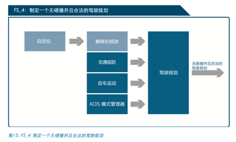

该白皮书主要由十二条安全自动驾驶汽车的指导原则以及践行该原则的必要步骤所构成。每一条原则均细化了安全的自动驾驶汽车所必备的一系列功能,并由此推导出了实现这些功能所必需的安全要素。其中,英特尔的RSS模型在“驾驶规划要素”的部分得到了重点强调。这一要素能够支持汽车制造商“创建一种零碰撞且合法的驾驶方案”,作为理解、预测和管理自动驾驶汽车行为方式并确保其遵守道路规则的一种手段,体现出了安全自动驾驶的最高原则。

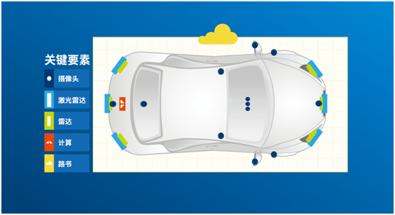

自动驾驶汽车搭载的外部传感器布局图

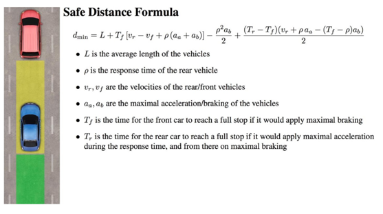

RSS模型中对安全跟车距离的公式化定义

对人来说,哪怕是刚学会开车的新手,做到安全的跟车也不是件多难的事情。但如果把这个问题丢给计算机,可能就会因为要平衡各项因素而变得异常复杂。一套自动驾驶系统要做到安全跟车,既要考虑车速,不同道路的摩擦系数,还要考虑反应时间等等。所以工程师进行开发时,首要考虑的变量是:假设最坏的情况发生,自动驾驶汽车要保持怎样的距离才能最快刹停?
但问题是不同品牌的不同车型表现截然不同。比如某德系超跑的刹车性能参数是12.57m/s2,而某日系车型则是8.19 m/s2。这个时候让自动驾驶汽车保持安全舒适的跟车距离就变得十分困难了。假设前车刹车性能更优,那一定要加倍小心才不会发生追尾事故。
