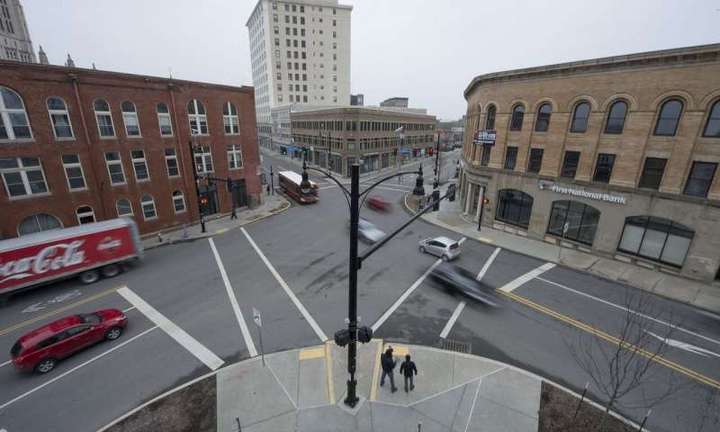

2019年11月27日 | 美国大学研发智能交通信号灯系统 可将平均出行时间减少25%
2019-11-27 来源:盖世汽车
据外媒报道,美国卡内基梅隆大学(Carnegie Mellon University)的研究人员与机器人专家在城市工程师和基金会资助的帮助下,研发和部署了一项技术,以保持交通畅通。
黑科技,前瞻技术,智能交通信号灯系统,卡内基梅隆大学智能交通,智能交通出行时间,Surtrac系统,汽车新技术
智能交通信号灯系统Surtrac就是卡内基梅隆大学机器人研究所研究教授Stephen Smith领头研发的,他的团队专注于多主体决策研究工作。Smith表示:“我们关注的问题是,不由一个主体负责,而是协作做出决策,特别适用于交通信号灯。”
软件可以让信号灯之间“互相交谈”,每个信号灯都通过感知不断接近的交通流,生成优化十字路口交通的时间规划。然后,此类信号灯会与相邻的信号灯共享时间规划,以协调行动。
该系统利用人工智能技术,根据交通状况协调交通信号灯,改善了交通流量,将平均出行时间减少了25%,而且由于也让汽车的空转时间减少了高达40%,因而由废气排放造成的空气污染也相应减少了。
