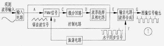

利用一块附加的电路板,输入要观测的电信号,将输出信号接到电视机的视频输入接口,屏上就能显示电信号的波形。电路结构如图1,实际的电路兄图2。
振荡电路
用555时基电路产生水平同步信号和锯齿波信号,其输出周期tH=0.693x(Ra+Rb)C1,tL=0.693×RbC1。
输入电路
被观测信号接到输入端口,SW1是AC/DC选择开关,合上为直流,断开为交流;信号波形在电视屏上的位置由VR3调整,其调整范围与锯齿波信号电压范围(1/3Vcc~2/3Vcc)相似,C3、C4起稳定VR3端子电压的作用;波形振幅的大小由电位器VR4调节。
控制电路
把振荡器产生的锯齿波信号和输入信号送至比较器IC2a进行脉宽调制(PWM),生成PWM信号,再利用微分电路取出PWM矩形波的下降沿,得到与输入信号对应的脉冲波。微分电路的充电时间常数t=R9C6=0.22μs,放电时间常数t=(R8+R9)C6=0.44μs。IC2b对输入脉冲信号反相。
图像信号输出
反相电路IC2b输出的信号经Tr1发射极输出,与由IC2c输出的水平同步信号合成图像信号;R12阻值为75Ω,以获得接近75Ω的匹配阻抗。
电路调整
本示波器与普通示波器不同的是垂直方向为时间轴,水平方向为电压轴。将其输出端与电视机的视频输入端连接,VR3、VR4旋转至中间位置,再调节VR1、VR2达到水平同步,使屏上出现一条垂直白线(时间轴),然后调VR3将白线移动至中央位置;在信号输入端输入观测信号,用VR4调整幅度,便可在屏幕上显示出被测波形。本示波器可观测的信号频率在10kHz以下。
