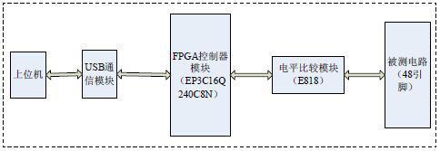

系统硬件主要由FPGA控制器模块、串口通信模块、电平比较模块和测试平台模块构成,其结构如图1所示。
利用FPGA芯片进行逻辑芯片功能测试系统的设计与验证
图1 系统硬件结构图
控制器模块选用Altera的FPGA芯片EP3C16Q240C8N,配置芯片选用EPCS4.控制器由使用VerilogHDL硬件语言实现了包括串口接收模块、数据转换与测试保护模块和串口发送模块三个部分的功能设计。串口接收模块完成与串口芯片MAX3232进行通信,接收由上位机发送来的测试指令;数据转换与测试保护模块产生实现一个类似于D触发器的保护器,对测试端的被测芯片输出脚进行双保护,保证其在测试后的回测值不受初值影响;串口发送模块将测试后得到的数据组合为一个回测寄存器,并按照串口通信协议将回测数据发送回上位机。
串口通信模块选用MAX3232芯片,现串口的全双工数据传输。
E818电平比较电路为逻辑功能测试的核心硬件部分。E818是SEMTECH公司专门针对ATE逻辑功能测试而开发的窗口比较器芯片,它解决了被测对象DUT芯片的双向输入数据电平要求。

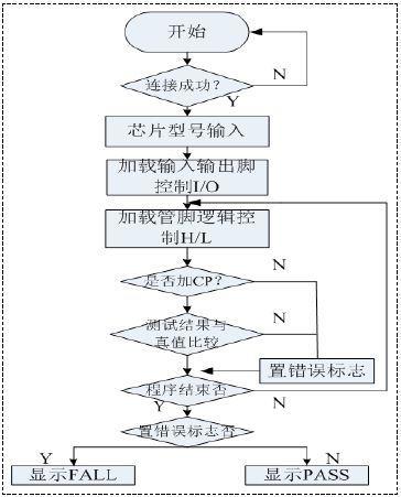

系统软件上位机软件是使用VC++6.0来编写的。上位机调用Access中的测试数据,经串口发送出后,系统硬件就会运行测试程序。测试结束后硬件系统会将测试得到的返回数据发送回上位机软件。这时,上位机软件接收到返回数据后需要对返回数据与标准无故障值进行对比,以确定此次测试是否正确通过。所以上位机软件的功能分为:数据库的调用,测试矢量的接收和发送和回测信号的对比三大部分。系统软件流程图如图2所示。
图2 系统软件流程图

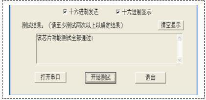

(4)打开系统的串口后,用户需要将被测芯片放入测试插槽中,然后锁死插槽以确定被测芯片的引脚与插槽接触良好。这时只需要点击“开始测试”,系统就会自动进行循环测试。在系统插槽中放入74LS08芯片后的测试结果显示“该芯片功能测试全部通过”,其显示如图3所示。
图3 常规测试结果

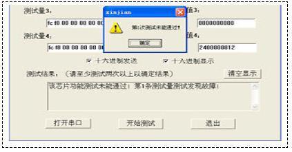

本文以74LS00芯片模拟74LS08芯片的故障片来进行一次故障测试,以验证测试系统对故障的识别。由74LS00芯片和74LS08芯片两款芯片的引脚数与引脚分布方式是一样的。但是在功能上,74LS00芯片为双输入四与非门,而74LS08芯片为双输入四与门。这就意味着,当两者的输入值相同时,芯片功能正确情况下的输出值应该正好相反。这样的输入输出关系可以用来模拟74LS08芯片的全故障情况。这时,用户需要把74LS00芯片锁入测试插槽,点击“开始测试”后的界面如图4所示。
图4 故障测试结果
此时,如果被测芯片依然为74LS00芯片,而从上位机的数据库中重新调入74LS00芯片的测试信息进行测试,其测试结果则显示为“该芯片功能测试全部通过”.其显示界面如图3所示。由此可以验证,测试系统对芯片功能故障的判断十分准确,并且测试系统可以准确的识别存在故障的测试矢量位置,以便于用户进行进一步的分析。
