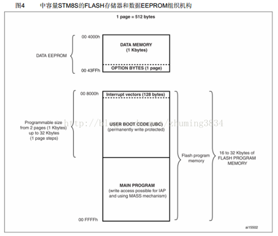

第一步:EEPROM介绍

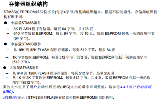

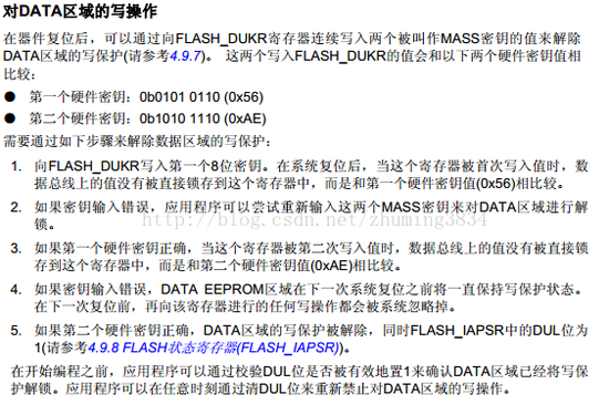

数据EEPROM(DATA)区域可用于存储用户具体项目所需的数据。默认情况下, DATA区域是写保护的,这样可以在主程序工作在IAP模式时防止DATA区域被无意地修改。只有使用特定的MASS密钥才能对DATA区域的写保护解锁(请参考对DATA区域的写操作)。请参考4.4存储器组织结构来了解不同的STM8S MCU的DATA区域大小。

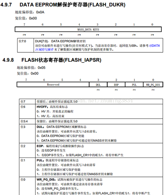

第二步:寄存器说明

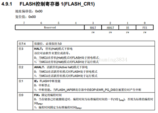

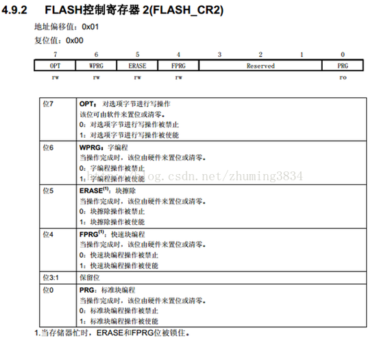

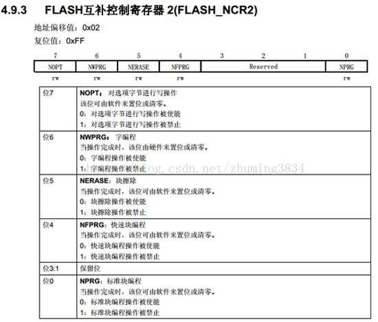

  FLASH_CR1 |= 0x01;    //编程时间固定位标准编程时间tprog
  FLASH_CR2 |= 0x40;    //字编程操作被使能
  FLASH_NCR2 = 0xBF;  //字编程操作被使能
  do
    FLASH_DUKR = 0xAE;    // 写入第一个密钥
    FLASH_DUKR = 0x56;     // 写入第二个密钥   这里和手册是反的
  } while((FLASH_IAPSR & 0x08) == 0);  // 若解锁未成功,则重新再来
