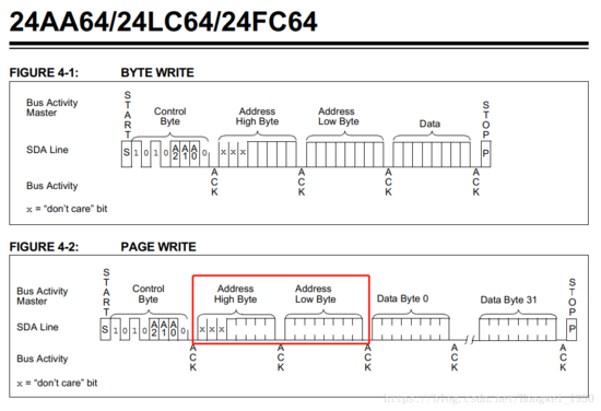

使用24LC64(24XX64)是低功耗应用的EEPROM,存储容量 8K byte(64K bit),IIC 最大时钟频率400 KHz(24FC64达到1MHz),低功耗CMOS技术:工作电流 1 mA(典型)、 待机电流 1 μ A(典型),32字节的页写缓冲器,超过100万擦/写周期,数据保存>200年。

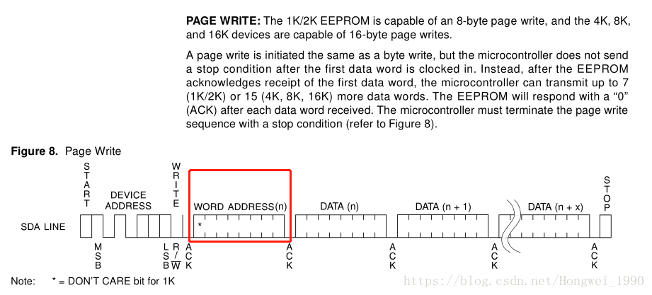

24C02只有8字节的页写缓冲器,操作的地址只有8位,而24LC64操作的地址包含高8位和低8位。两者的数据手册去区别如下:
1、AT24C02页写时序:
2、24LC64页写时序:

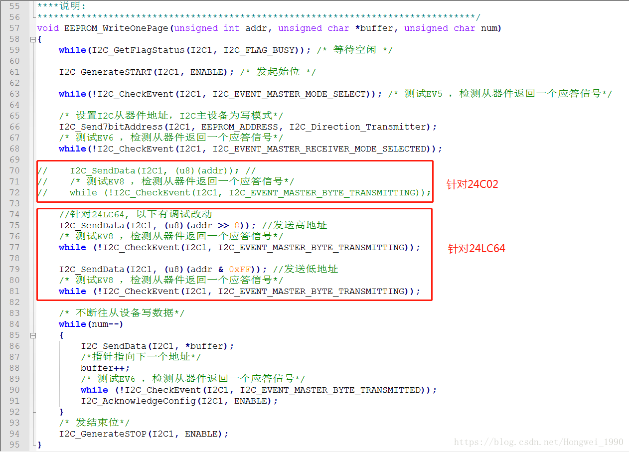

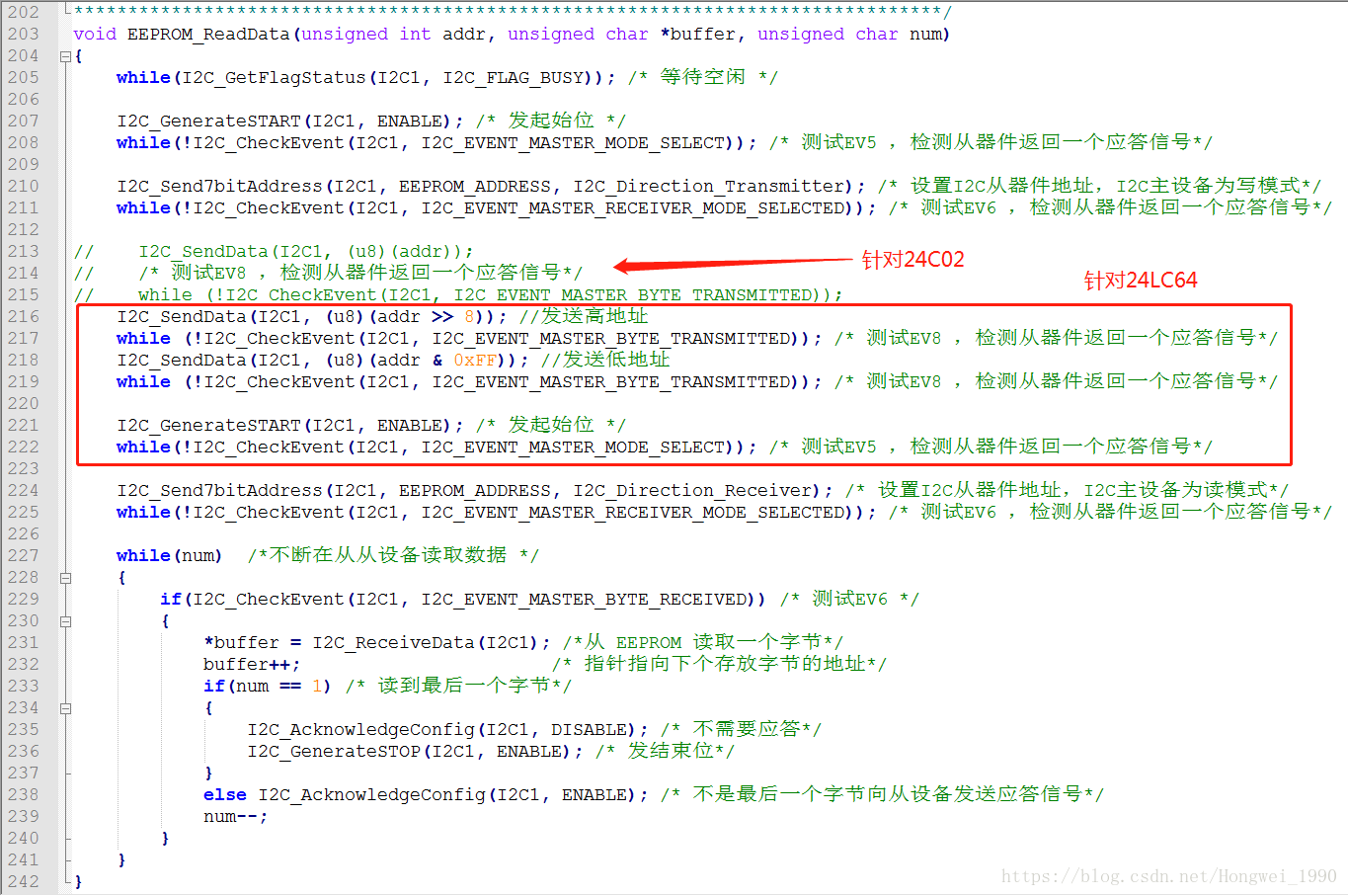

STM8L的程序设计如下:
(1)数据的页写操作:
(2)数据的连续读取:
