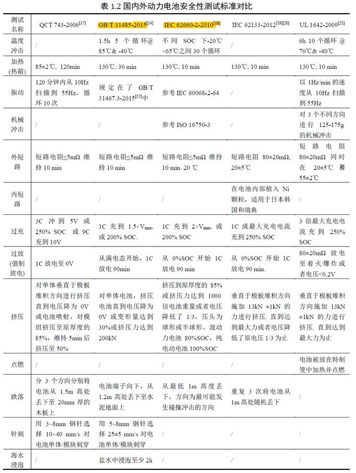

导读这篇论文,必须要到提国内锂电池学术大神冯旭宁的博士论文[2],发表于2016年10月。
他在博士论文中,在文献调研章节也花了一小节来综述安全性标准,大概长下面这个样子:

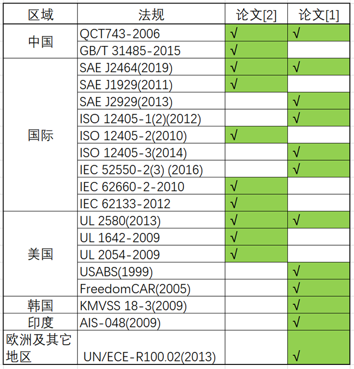

本文导读的Review,可以和冯旭宁的博士论文一起来看,二者互有补充。我整理了一下二者综述范围的不同:
看到这里,大家会有两个疑问——
第一,为啥没有日本?虽然日本没啥政治地位,但它毕竟是新能源汽车大国、汽车强国啊!
答案是,在这篇Review中,日本被归在了“其它地区”。另外一个可能的原因是,日本的企标较多,而且是作为技术秘密处理,在公开场合找不到。上次我想找日产电池的安全性测试企标,就没找到。
第二,这篇Review为啥不包括中国国标GB/T 31845-2015呢?咱们中国虽然还不是汽车强国,但绝对是电动汽车的大本营啊,难道不值得关注一下吗?
为什么会这样,我也不太清楚。猜测的一个原因是,也许2016年时候GB/T 31845还没有英文版?

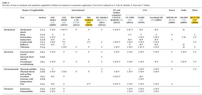

然后从机械(Mechanical)、电气(Electrical)、温度(Environmental)、化学(Chemical)4个大类、17个小类进行了对比。下图是一个概览:

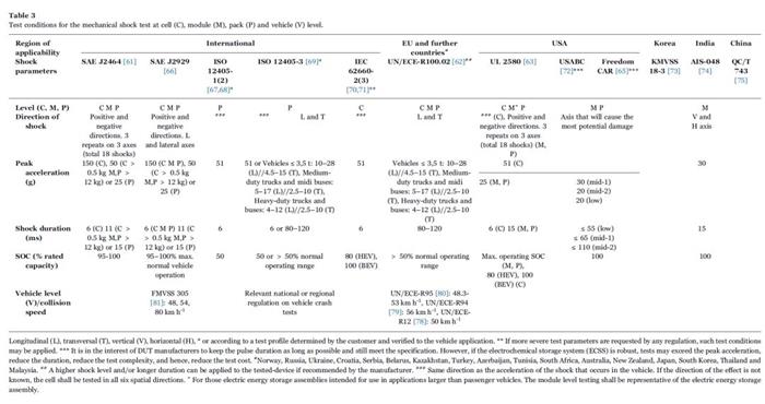

每一大类下,还有详细的对比。例如下表是机械大类的安全性测试:

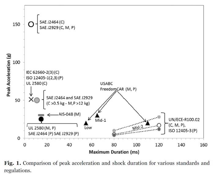

每一小类下,还有更加直观的比较与分析。例如下图就是机械冲击(Mechanical shock test)小类下的加速度与持续时间的对比:
再如振动试验的参数对比:

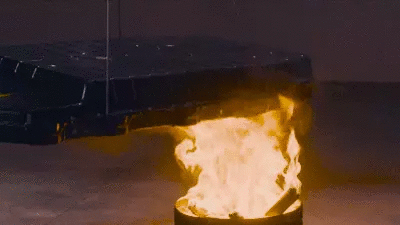

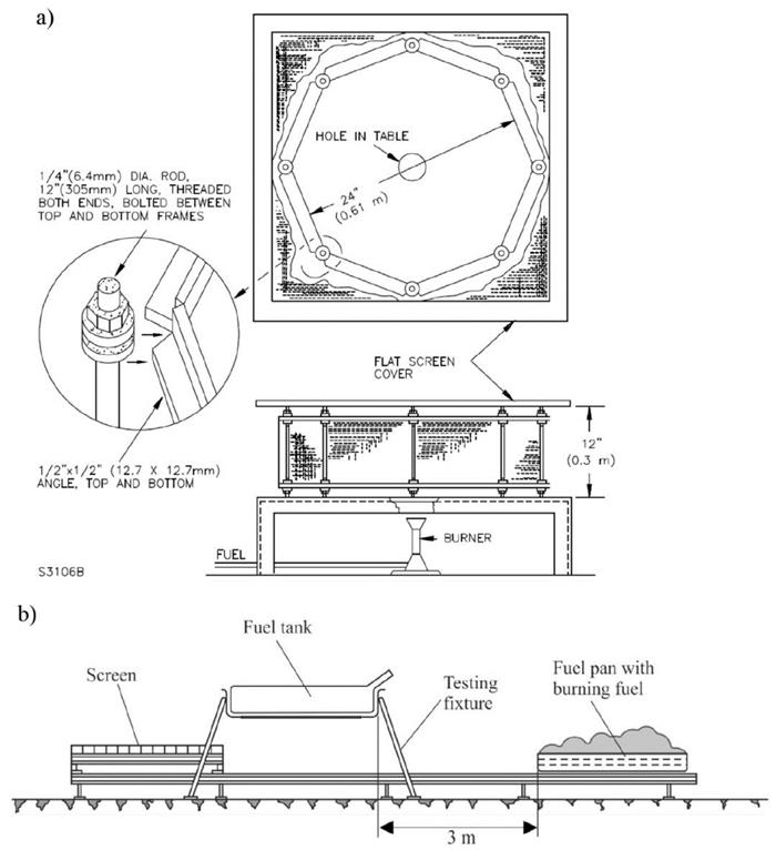

除了这种抽象表达的,还有画试验示意图的直观表达对比。例如下图就是两种不同的火烧试验(Fire)的试验台:

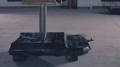

学术论文中,也只能直观到这个程度了。更直观的,我再补一张GIF图吧:

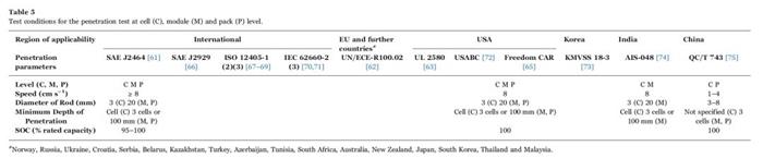

咱们看看这篇Review中的观点。首先它指出,明确要求穿刺试验的测试标准,本来就是少数。
然后指出,即便在这些少数穿刺试验中,试验的有效性也受到广泛的质疑:
1.与现实不符:穿刺试验的现象,与真实发生事故的现象,差别很大。(现在很少有事故可以穿刺到电芯);
2.不能代表内短路:穿刺导致的后果,不能代表内短路的后果;
3.试验参数不清晰:穿刺物的材料、速度、直径与电池SOC都会大大影响试验结果。
