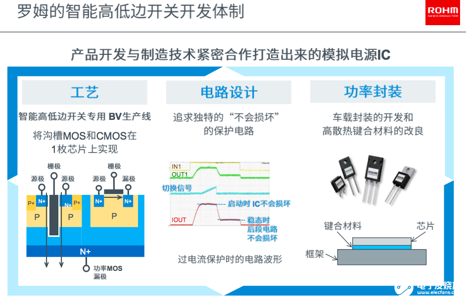

罗姆半导体(深圳)有限公司技术中心经理苏勇锦在媒体见面会上介绍说,罗姆利用独特的工艺嵌入芯片,例如把功率开关的沟槽型mos与cmos做在一个器件里。电路设计当中在需要保护的状态时进行灵活的调整,另外选择优良的封装工艺,以及进行高键合材料的改良,总之通过罗姆的垂直整合,开发可靠性更高的产品。

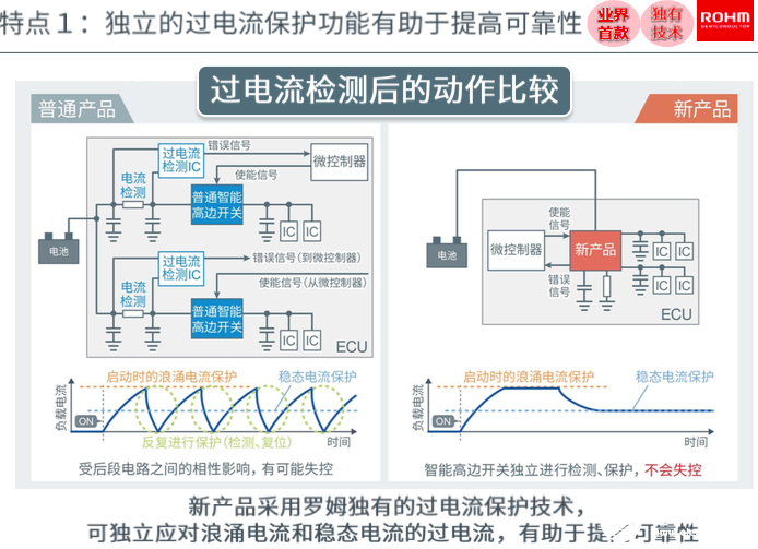

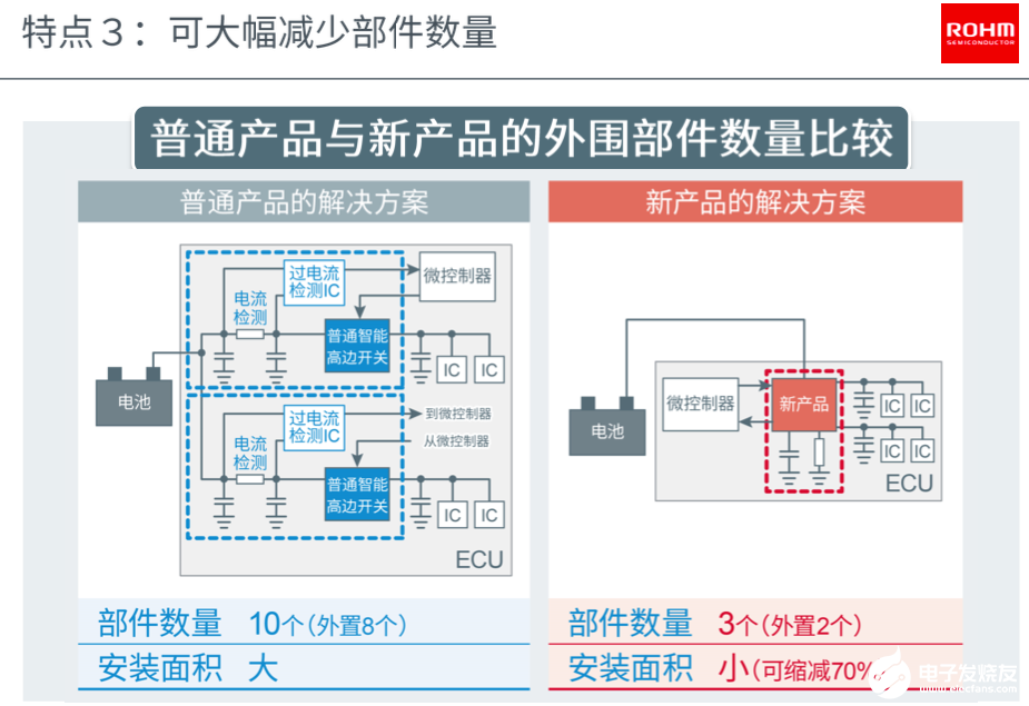

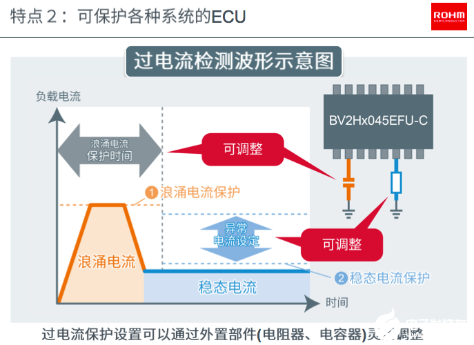

它具有独立的过电流保护功能,可独立应对浪涌电流和稳态电流的过电流,有助于提高可靠性;可保护各种系统的ECU,通过外置电容和电阻灵活调整。
“启动电压的电流保护和稳态电流保护都可以通过外置的简单电源进行调节,根据不同的应用,我们根据电阻的大小进行调节稳态电流,这款产品非常适合。”他说。
从这款产品的结构,我们能看出一些细节:
上图可以看出,普通智能高边开关其外围器件较多,而罗姆的新产品方案外围器件少,安装面积可缩减70%。苏勇锦介绍,左边普通智能高边开关启动后稳态电池使用微控制器和过电流检测IC等进行电流保护,受与智能高边开关输出端的后段电路之间的相性影响,有失控的可能性。与普通产品的解决方案相比,新产品可提供可靠性高、部件数量少的解决方案,有助于打造更安全的系统。
