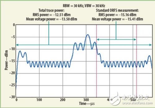

图1显示的是ZS模式下,一个GSM时隙脉冲信号。其中蓝色的曲线是脉冲的功率包络。这里测量的是“射频输出调制谱”,也就是所谓的ACPR测量。
从这条曲线可以得到很多结果,如最大峰值功率、最小功率和平均功率,寻找最大/最小功率在概念上非常直观,仪器直接从轨迹中搜索出最大/最小点即可。
计算平均功率最简单的方法(当然也是正确的)就是对红色界限范围内的测量点求平均。如公式2所示,其中N是红色界限内的点数,Pith point是第i个点的功率。
问题是,仪器厂商对于功率平均的方法是不一致的。其中一个厂家是按照公式2来计算的;但是另一个厂商先把功率转换成电压,对电压求平均,再把平均电压换算成平均功率,如公式3所示。
由于两种仪器输出的平均值的差别不大,所以很难看出其中一种仪器用的是公式2,而另一种用的是公式3。有必要从两种仪器分别取出多组轨迹,进行平均直到找到吻合之处。在图1的例子中,采用“真正的均方根”平均功率算法(后面简称RMS功率)的仪器,和采用“电压平均”功率的仪器之间的结果相差 0.25dB(前者比后者高0.25dB)。这点差异可能会被简单的认为是仪器之间的个体差异。尽管0.25dB看起来很小,但是当要求的精度仅仅是±1dB时,0.25dB就显得有点大了。如果是测量整个脉冲的平均功率的话(调制谱测量的是脉冲50%到90%时间内的功率),这个差异会扩大到约 1dB。这个值就会接近我们所要求的仪器之间误差容限了。

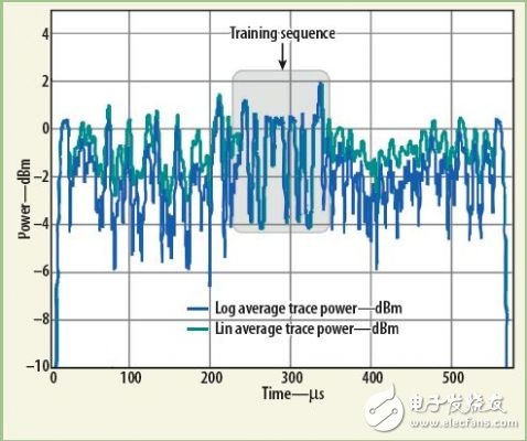

当被测信号不是重复的结果如何呢?图2就是对20个不同的EDGE信号,分别采用对数平均和线性平均后的结果。当然两条曲线会有差异,而且可以看出对数平均的结果比线性的小。图3显示的是两条曲线每一个点的差异。注意,正如我们所料,训练序列(译者注:用于同步和信道估计的部分,是完全重复的)部分的轨迹完全重合。
