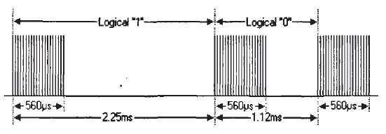

1.2 红外遥控器工作原理
遥控码是一串二进制数字信号,通过脉冲编码形成脉冲序列,被调制到一个固定频率载波上,最后通过红外发射管,以光脉冲的形式发射出去。脉冲编码就是将“1”和“0”用一个脉冲来标识。本设计使用NEC红外协议,用脉宽560us,周期4x560us代表二进制“1”;用脉宽560us,周期2x560us代表二进制“0”(如图1所示,密集竖线表示38KHz载波)。
PIC18F系列单片机对多媒体终端红外遥控器硬件的控制设计
图1 NEC协议红外遥控信号的调制

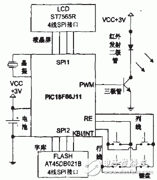

2 硬件设计
2.1 总体设计原则
遵循嵌入式系统高性能、低功耗、小体积的设计思想,总体设计原则是:元器件采用低功耗芯片;尽量用软件实现硬件功能,减少器件数量;键盘采用中断方式,一旦系统空闲超时立即使其进入休眠状态,再次按键予以唤醒。
2.2 硬件组成
硬件组成如图2所示。其中:主芯片为Microchip公司PIC18F系列高档单片机66J11,性价比极高;液晶屏控制器为Sitronix公司的ST7565R,分辨率128x64;汉字点阵字库用Atmel公司的262KB Flash制作,它和LCD与单片机的接口均为SPI接口;键盘有49个按键.采用7x7矩阵方式,7根行线连到单片机B口的RBI~RB7外部中断脚,列线连到单片机的E口的RE1-RE7,作为数字输出口。
图2 基于PIC单片机的红外遥控器硬件组成

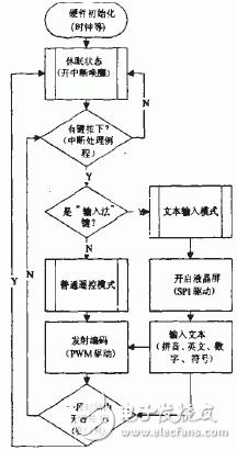

3 软件设计
3.1 系统运行流程
遥控器无开关机过程,因此放入电池时系统硬件即初始化,进入休眠。按键中断时,进入主程序,系统运行流程如图3所示,分为两种模式:普通遥控和文本输入。单片机内部的看门狗负责对空闲状态(没有键被按下)计时,超时后系统复位重新进入休眠状态。
图3 系统运行流程图

3.3.3PWM驱动
发射用的红外载波口』用标准脉宽捌制模块(PWM)来实现,载波频率是38KHz,因此PWM的周期就是1/38KHz,PWM周期的计算公式是:
PWM周期=[(_PR2)+1].4.TOSC(TMR2预分频值).
本设计中晶振是12MHz.即TOSC=1/12MHz,经过计算,PR2寄存器设置为78。TMR2预分频值为1可得到频率为38Km的方波。
也可以设置方波的占空比为1:3来减小功耗,占空比有10位,寄存器CCPRxL保存占空比高8位,CCPxCON《5:4》保存低2位。CCPRxL:CCPxCON《5:4》代表这个10位值。计算占空比的公式是:
PWM占空比=(CCPRxL:CCPxCON《5:4》).TOSC.(TMR2预分频值)
设置好频率和占空比.开启PWM功能,TMR2(定时器2)开始计时,PWM输出高电平,计时到周期的1,3时PWM输出低电平,计时到一个周期时PWM重新开始另一个周期,TMR2从0开始计时。所以要停止载波的输出很简单,只需令占空比为0或TMR2停止计时。因此,很容易就可得到图1所示的输出。
