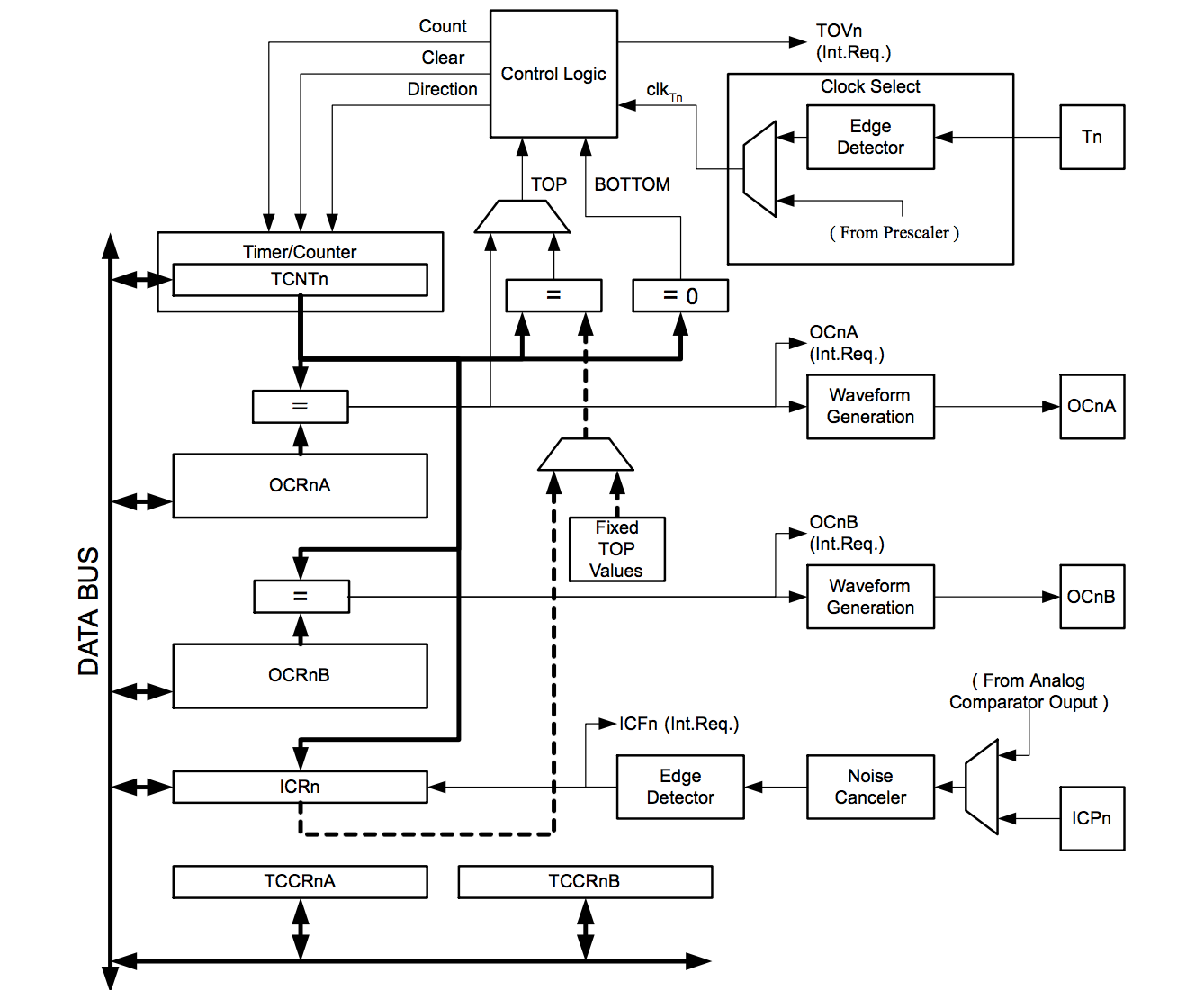

以ATmega358p为例,其内部拥有一个16位计时器,两个8位计时器,下图则为16位计时器的大致图解:
对于没有接触过avr内部的Arduino同学来说,这张图看不出来任何意思,别急,这些都是AVR-GCC里定义的缩写,我们先来解释下图中的缩写对照:
缩写全称
TCNTTimer/Counter Register
TCCRTimer/Counter Control Register
OCROutput Compare Register
OCOutput Compare Match Output
ICRInput Capture Register
Int.ReqInterrupt Request
TOVTimer Overflow
ICFInput Capture Flag
而图中TCNT为主要工作部件,其工作模式的是依据TCCR的设定值。以该16位计时器为例,该计时器在ATmega358p中的序号为1,则其所有缩写都会与1有关,即TCNT1的工作模式由TCCR1A和TCCR1B来决定。不急着看别的,我们先来瞅瞅TCCR1A与TCCR1B是怎么来配置TCNT1的工作模式的:

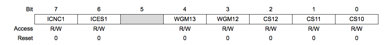

TCCR1B:
这两个寄存器都是八位寄存器,再来一张表来对照一下图中的缩写:
缩写全称
COMnACompare Output Mode for Channel A
COMnBCompare Output Mode for Channel B
WGMWave Generation Mode
ICNCInput Capture Noise Canceler
ICESInput Capture Edge Select
CSClock Select
我们通过配置这两个寄存器来控制TCNT1的工作模式,通过配置WGM来选择波型生成模式,主要有Fast PWM/PWM Phase Correct/CTC模式,并且也拥有不同的计数TOP值,有0xFF/ICR1/OCR1A等,通过COM结合WGM对针脚的输出做配置,用CS来选择生成波型的prescaler,分别有1/8/64/256/1024,或者外部时钟。TOP值为ICR1或OCR1A时,要对使用的寄存器进行赋值。工作模式中,Fast PWM与PWM Phase Correct这两种计数模式不同的是,PWM Phase Correct可以到达top值后又递减至0,Fast PWM到达top值后则会触发上升或下降沿。
