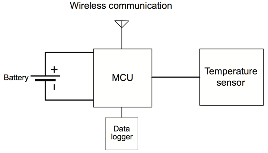

根据应用,可能有不同的拓扑。如下图所示,在点对点拓扑中,单个微控制器 (MCU) 连接到温度传感器,该传感器可以是模拟或数字输出传感器。在运输过程中管理货物托盘时,点对点拓扑非常有用。
2.png?imageView2/2/w/550
点对点拓扑

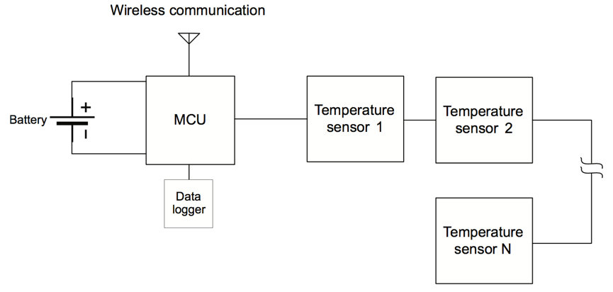

在感测一组制冷容器(如冰箱)时,由于单个 MCU 的成本太高,无法在整个系统中多次实施。在此类情况下,最常见的拓扑是星形、共享总线或菊花链拓扑:
3.png?imageView2/2/w/550
温度传感器菊花链
•星形拓扑可以在某一个分支出现故障时轻松实现故障隔离。星形拓扑可以同时使用模拟和数字输出温度传感器,但由于控制器外设数量较高且系统无法充分扩展,因此实施成本较高。
•在共享总线拓扑中,一个 MCU 充当多个传感器的主控制器。使用数字温度传感器即可轻松实现扩展。共享总线拓扑会共享线路,但仍然可以使用带内寻址(如 I2C 总线)或基于片选的带外信令(串行外设接口就是这种情况)进行单独寻址。然而,I2C 面临的问题可能是长链上的可靠电力输送和信号完整性。
•菊花链不需要带外信令,而是使用带内寻址方案。一个链的每一级充当下一个链的缓冲器,因此可以改善更长距离的信号完整性。

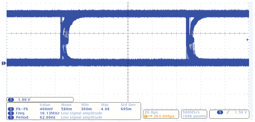

下图显示了 9,600bps 的通信接口的信号完整性。SMAART wire™ 数字接口使用通用异步接收器/发送器总线,这是几乎所有 MCU 上的标准外设,因此可以更轻松地开发软件。同时,菊花链实现方案更便于识别电缆断裂的位置,因此更容易维护和提高整体系统可靠性。
4.png?imageView2/2/w/550
TMP107 的眼图
