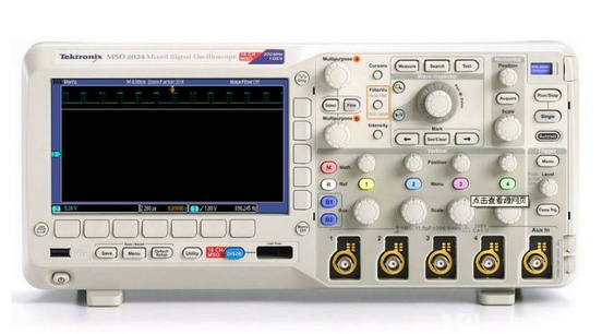

在“浅谈模拟示波器触发模式和功能”中我们了解了众多关于模拟示波器的触发模式,在这一篇,我们就来了解一下关于示波器的触发源,以及触发的作用
示波器触发源如何选择,触发的作用是什么
什么是触发
触发就是在使用示波器时,为了使扫描信号与被测信号同步,我们可以设定一些条件,将被测信号不断地与这些条件相比较,只有当被测信号满足这些条件时才启动扫描,从而使得扫描的频率与被测信号相同或存在整数倍的关系,也就是同步,这些条件就是触发条件, 如致远电子ZDS2024Plus示波器标配了22种协议触发,可以根据我的需求来设置触发方式。
触发的目的是为了每次显示的时候都在波形的同一位置开始,波形可以稳定显示。一般模拟示波器有边沿触发、视频触发和市电触发,在数字示波器上有了更多的触发条件被称为高级触发如逻辑触发,毛刺触发和脉宽触发等。
触发的作用
当一个信号引进示波器,这时如果不对信号的显示作出相应的控制,那么显示则是杂乱无章的,每一屏的显示都不同,当示波器快速刷新的时候,我们看到的信号是混叠的,没有稳定的图像,无法观察和测量。为了解决这种情况,我们就需要规定示波器的触发条件,以达到稳定同步,把信号清楚的显示出来
关于触发模式的处发源
几乎总是必需要触发示波,但不一定要在显示的信号上触发。通常用于触发扫描的来源包括:
进入任何输入通道的信号
应用到输入通道上的信号之外的外部来源
“工频”电源信号示
波器内部根据一条或多条输入的评估结果计算得出的信号
在大多数时间内,都可以把示波器设置成在显示的通道上触发。但是,仪器可以在任何通道输入上触发,而不管其是否显示;也可以从与连接专用触发输入的来源上触发。大多数泰克示波器还提供了一个离散输出,为另一台仪器提供触发信号,如计数器、信号源、等等。
触发源的选择
要是屏幕上显示稳定的波形,则需要将被测信号本身或者与被测信号有一定时间关系的触发信号加到触发电路。触发源选择确定信号由何处供给。通常有三种触发源:内触发(INT)、电源触发(LINT)、外触发(EXT)。内触发使用被测信号作为触发信号,是经常使用的一种触发方式。由于触发信号本身是被测信号的一部分,在屏幕上可以显示出非常稳定的波形。双踪示波器中通道1或通道2都可以选为触发信号。
电源触发使用交流电源频率信号作为触发信号。这种方式在测量与交流电源频率有关的信号时是有效地。特别是在测量音频电路、闸流管的低电平交流噪音是更为有效。外触发使用外加信号作为触发信号,外加信号从触发输入端输入。外触发信号与被测信号间应具有周期性的关系。由于被测信号没有用作触发信号,所以何时开始扫描与被测信号无关。正确选择触发信号对波形显示的稳定、清晰有很大关系。例如在数字电路的测量中,对一个简单的周期信号而言,选择内触发可能好一些,而对于一个具有负责周期的信号,且存在一个与他有周期关系的信号时,选用外触发可能更好。
